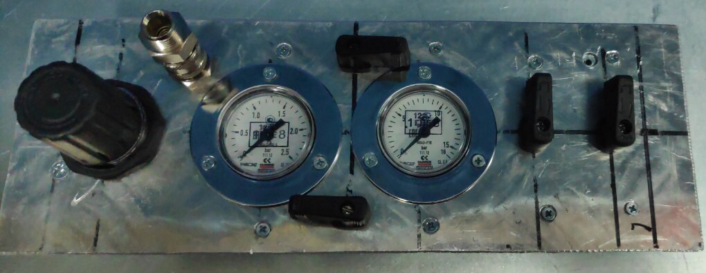

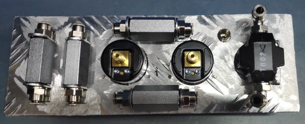

Сообщение wallboss » 06 апр 2019 18:23
06 апр 2019 11:15
Пневмой можно было поднять зад повыше...
Вот это я и сделаю. Только без этих пресловутых, не надежных датчиков.
Да здравствует ручное регулирование :biggrin: :biggrin: :biggrin:
Отправлено спустя 59 секунд:
Вот думаю. Может запатентовать ????
:lol: :lol: :lol: :lol: :lol:
