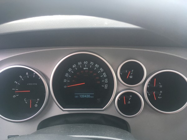

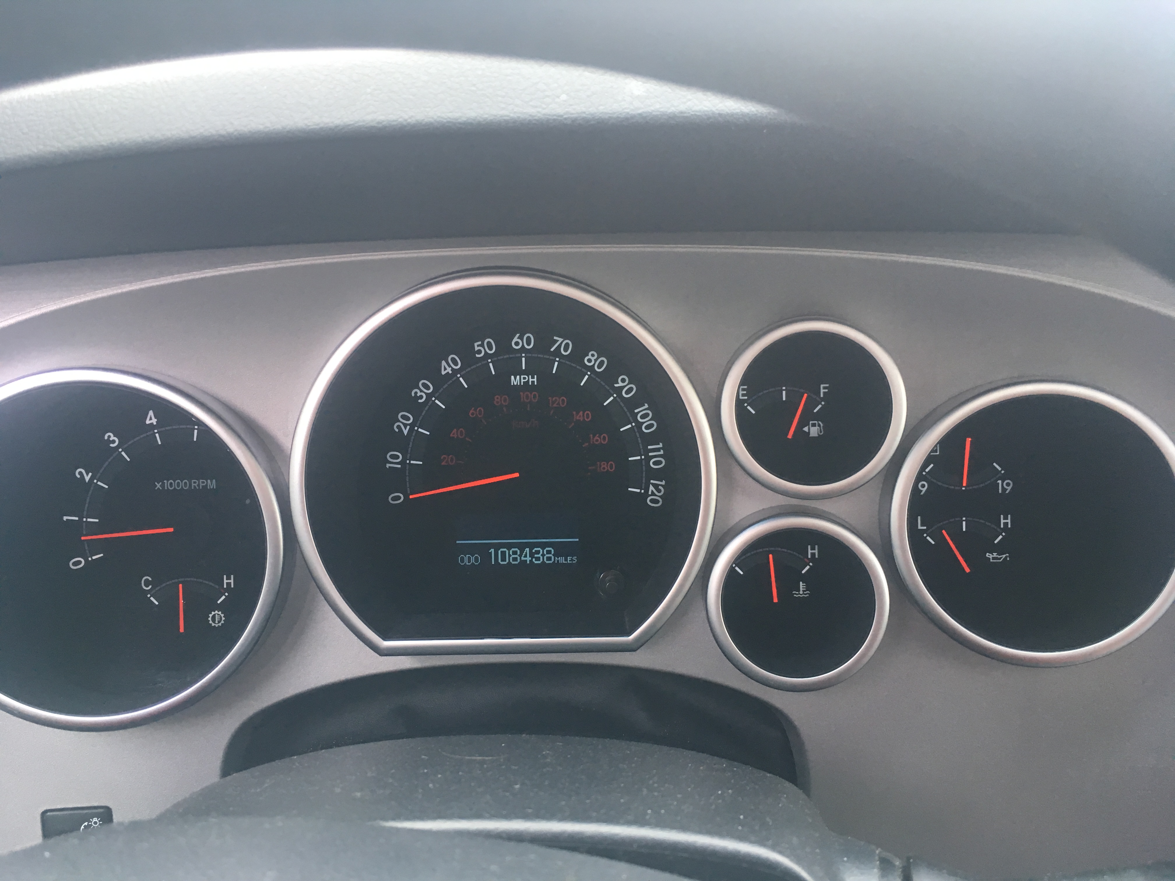

Всем привет. Сегодня ерундовая ерунда приключилася. На полностью прогретом моторе когда стоишь в "D" упала стрелка давления ближе к нулю. Это замечено строго в D, когда стоишь на месте, что интересно при этом обороты хх - 500 об/м. В "N" и "P" обороты 750, давление в норме. На "R" обороты 750, при этом давление падает на одно деление. Чуть подкинешь дров в топку и давка тут же растет почти до середины. Раньше при любом раскладе давление по датчику всегда было на пол деления в минус.
Пробег 108400миль, масло всегда тойота 0W20, фильтр всегда оригинал, масло покупалось в одном и том же провереном месте в железных банках. От замены до замены масло чистое как слеза, расхода нет. Сейчас проехал 7000км после замены - полный уровень. Никто не сталкивался? Не слышал что может быть?
Убедите меня пожалуйста кто-нибудь что это какой-нибудь датчик давления ( он у нас механический, часто накрывается слышал) или что с пробегом в 108миль 0W20 это уже слишком жидко, надо перейти на погуще чегонибудь, а не то в ближайшее время увидите отчет о капремонте неубиваемого мотора 3UR.
Стоим в "D" на прогретом.
Стоим в R
Стоим в P или N одинаково.
