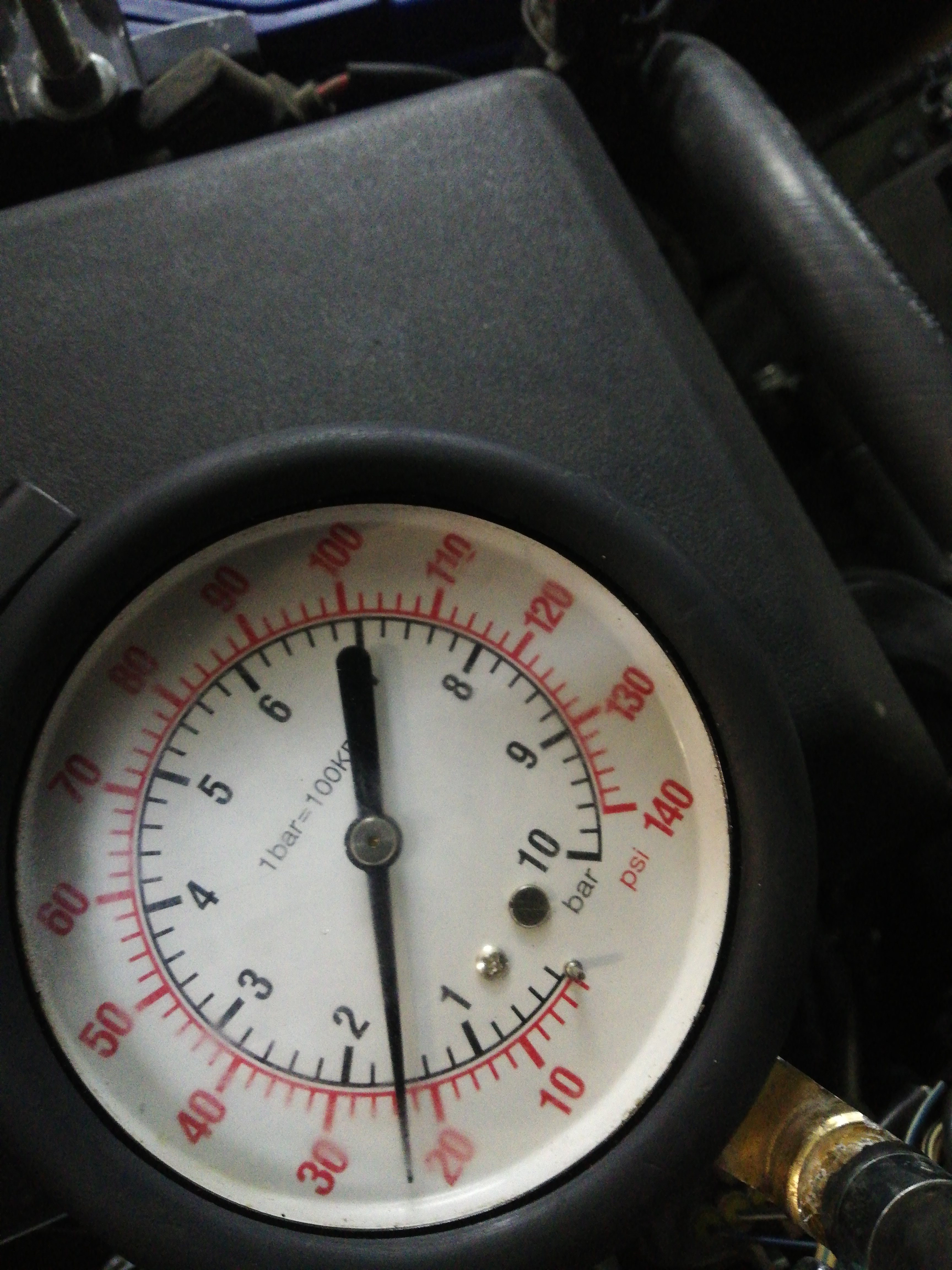

Нет, ошибок нет. Сейчас как раз давление в системе проверяют. Сейчас на горячую показывает 2.9. Ждём полчаса посмотрим изменится ли.
Отправлено спустя 7 минут 8 секунд:
2.9 это давление в системе после того, как заглушили. При работе двигателя давление 3.1
Отправлено спустя 1 минуту 28 секунд:
Причем до подключения в системе был воздух.
Отправлено спустя 4 минуты 5 секунд:
Простояла 20 мин.
Простояла 20 мин.

Плохо заводится на горячую
Do not start the engine.
(3) Turn the Techstream main switch on.
(4) Enter the following menus: Powertrain / Engine and ECT / Active Test / Control the Fuel Pump / Speed.
(j) Measure the fuel pressure.
Standard fuel pressure:
281 to 287 kPa (2.87 to 2.93 kgf/cm2, 41 to 42 psi)
If the pressure is higher than the specification, replace the fuel pressure regulator.
If the pressure is lower than the specification, check the fuel hoses and connections, fuel pump, fuel filter and fuel pressure regulator assembly.
(k) Start the engine.
(l) Measure the fuel pressure.
If the pressure is not as specified, check the fuel pump, pressure regulator and/or injectors.
(m) Stop the engine.
(n) Check that the fuel pressure remains as specified for 5 minutes after the engine has stopped.
147 kPa (1.5 kgf/cm2, 21 psi) or more
(o) After checking the fuel pressure, disconnect the cable from the negative (-) battery terminal and carefully remove SST and the fuel tube connector to prevent gasoline from spraying.
(p) Reconnect the fuel tube (fuel tube connector).
(q) Check for fuel leak.
(1) Check that there are no fuel leaks after performing maintenance anywhere on the system.
If there are fuel leaks, repair or replace parts as necessary.
В начале для 2 UZ было нето. 3,1 многовато написано.
