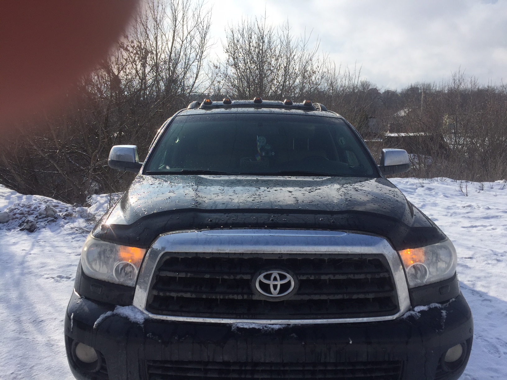

привет. вот фото. дорвался до компа наконец то... фонари автопоезда закреплены на дефлекторе люка. мне нравится.

а насчет фонарей автопоезда... когда раньше ехал с кофром ночью большое сходство с газелью.. и дочь говорила,и гайцы часто останавливали... спросил раз что тормозите та?00 а он говорит что типа думал что газель, а когда остановил то фигли доки не проверить))))) с фонарями пока еще не останавливали)))))))

Интересно как получалось! В таком случае точно лучше огни повесить!

Тоже хотел на крышу жёлтые фонари, на Хаммер похоже.

Примерно вот так!
