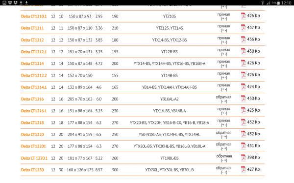

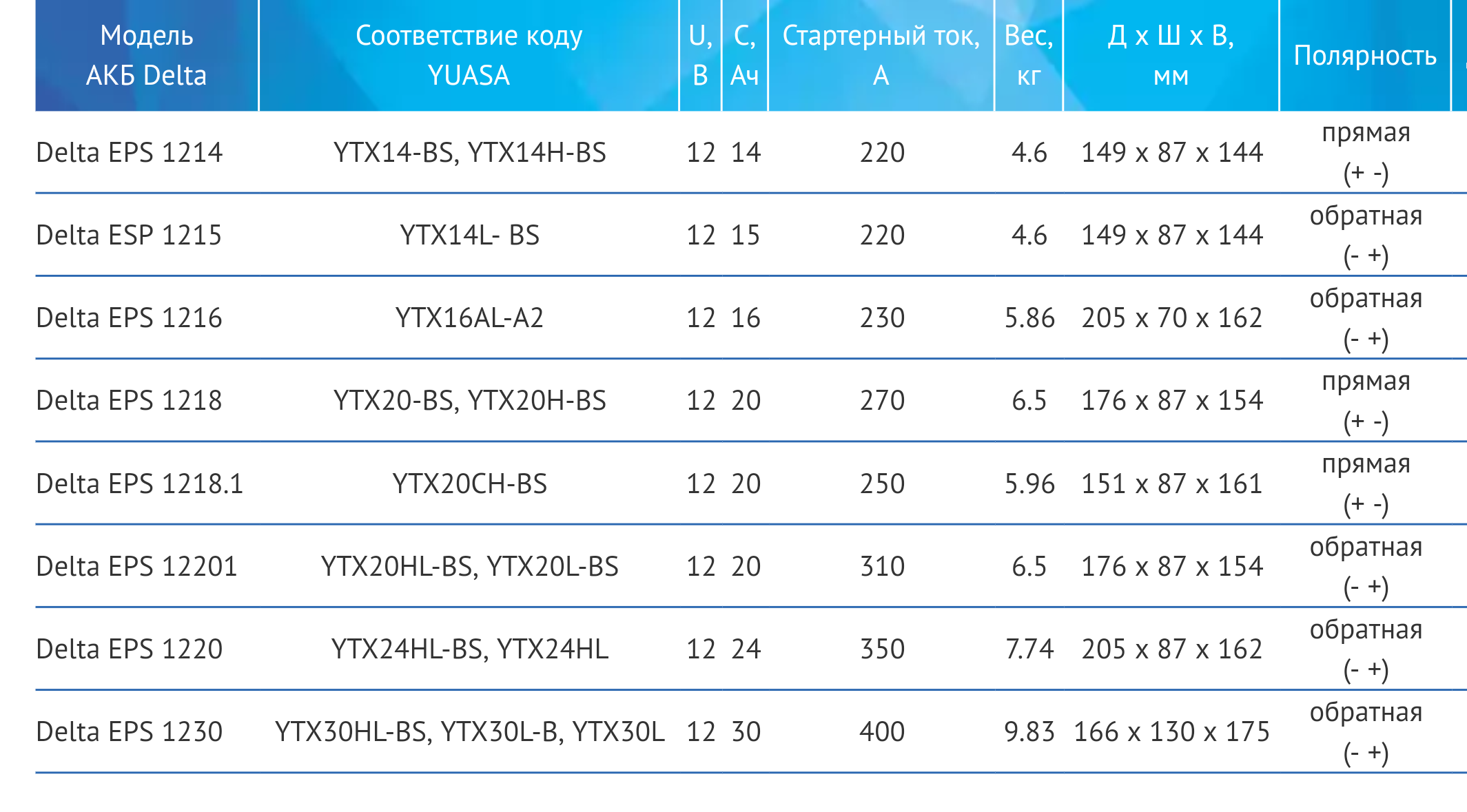

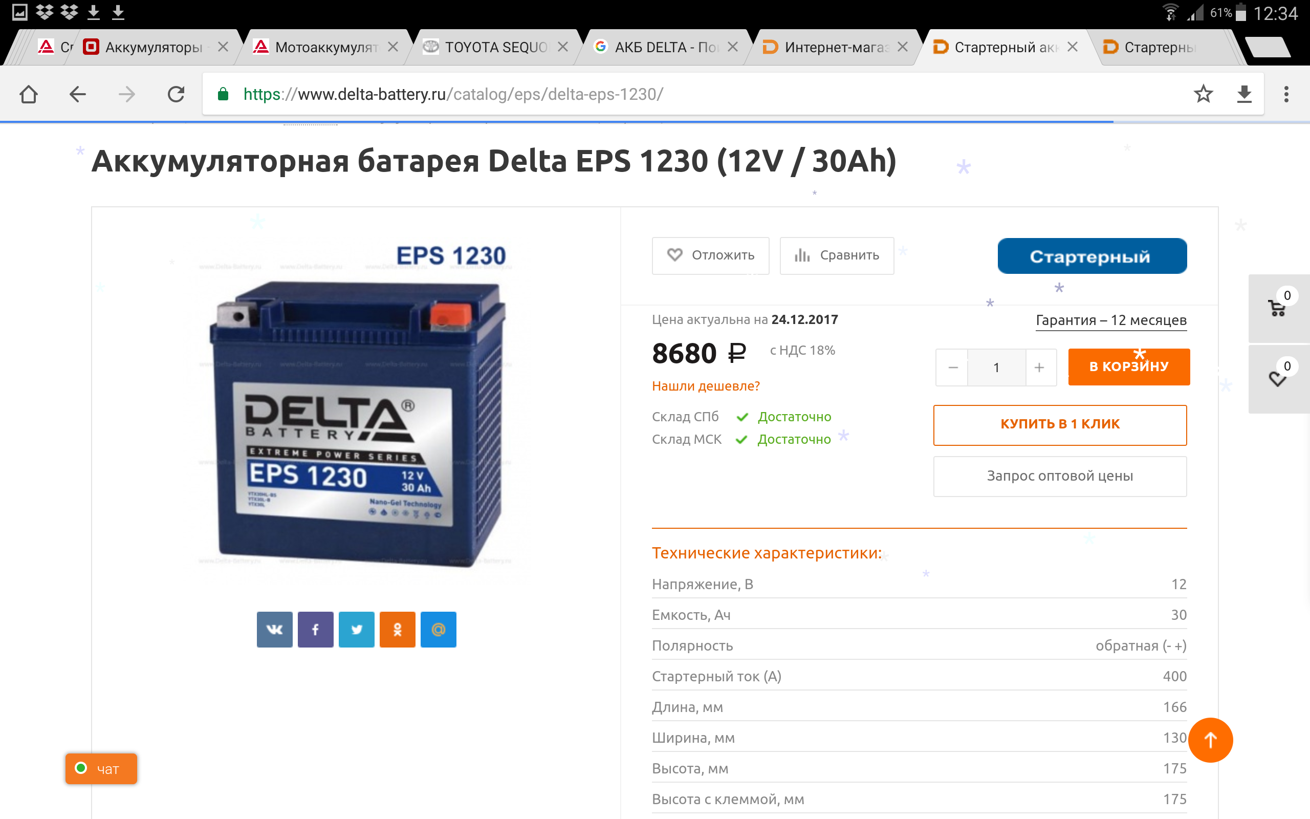

AGM аккумуляторы для всех видов мототехники.
NANO-GEL Изображение
Аккумуляторы Delta серии EPS (Extreme Power Series) – это линейка необслуживаемых стартерных аккумуляторных батарей, произведенных по технологии NANO-GEL специально для мототехники с большим энергопотреблением. Delta EPS обеспечивает в 2 раза больший ток холодной прокрутки и 4 раза большую устойчивость к циклам заряда/разряда по сравнению с обычными заправленными аккумуляторами. Технология NANO-GEL позволяет эксплуатировать батарею в любом положении, обеспечивает виброустойчивость и герметичность.
Технические характеристики аккумуляторов Delta EPS

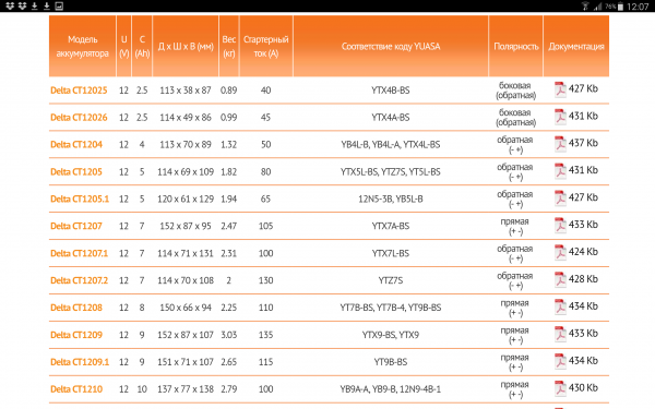

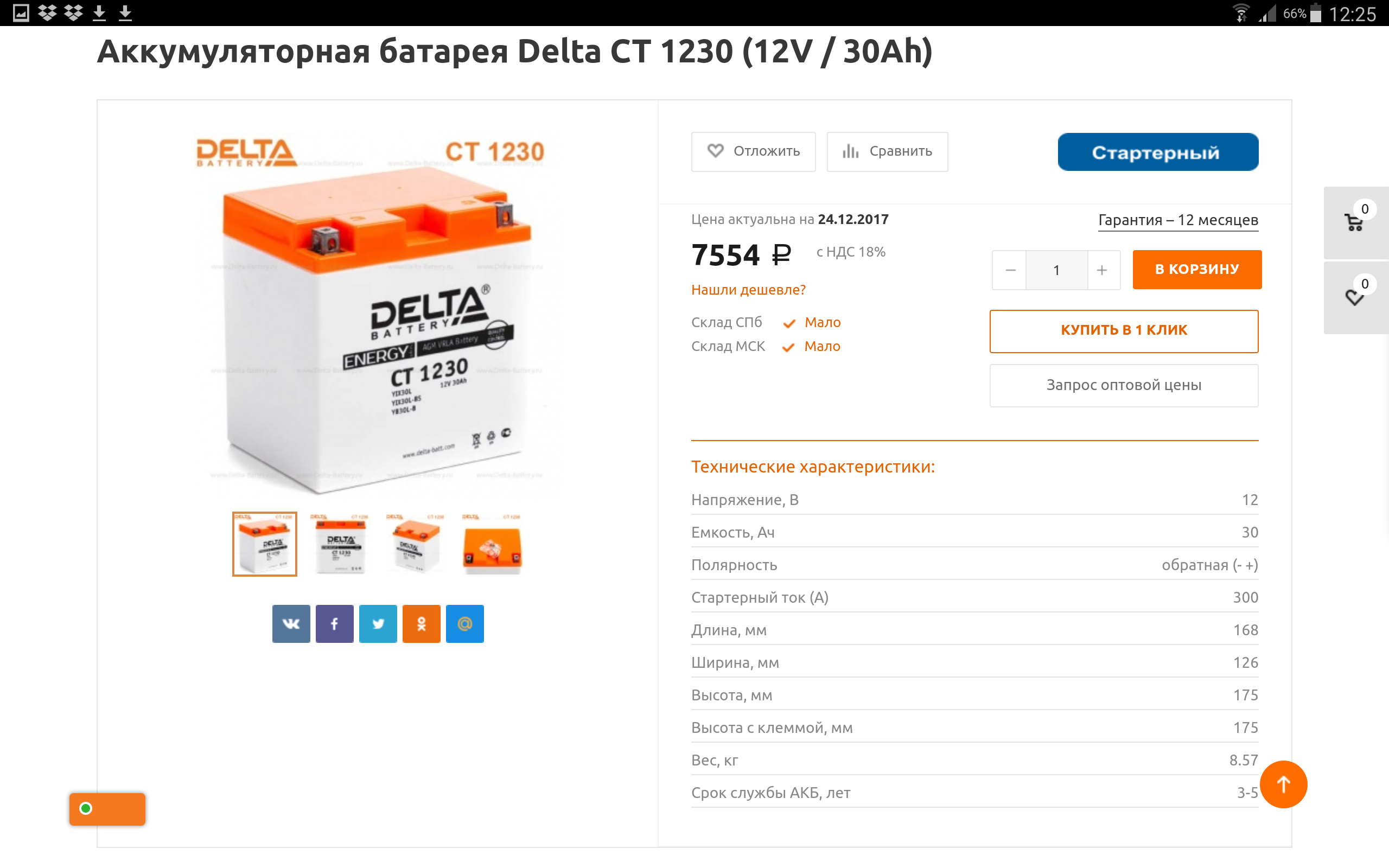

5 причин использовать Delta CT
Удобство
Аккумуляторы Delta CT изготовлены по усовершенствованной технологии AGM — не требуется заливка электролита и обслуживание. Благодаря абсолютной герметичности возможна эксплуатация в любом положении.
Для российского климата
Аккумуляторы Delta CT специально разработаны для экстремальных условий эксплуатации, адаптированы к российскому климату. Delta CT зарекомендовали себя как надежные аккумуляторы для снегоходов.
Для всех марок мототехники
Универсальные размеры аккумуляторов Delta CT подходят для всех известных зарубежных и российских марок мотоциклов, скутеров, гидроциклов и квадроциклов. Например: Yamaha, Suzuki, Honda, Kawasaki, BMW, Vespa, Ява, Урал, ИЖ и многие другие.
Надежный запуск двигателя
Мотоаккумуляторы Delta CT обладают повышенными стартовыми характеристиками: высокой стартовой мощностью и низким саморазрядом.
Выдерживает условия бездорожья
Повышенная виброустойчивость аккумулятора достигается за счет применения технологии Heavy Duty, укрепляющей конструкцию,что делает Delta CT незаменимыми в условиях бездорожья.
Сравнительные характеристики мотоаккумуляторов Delta CT

Сообщение Yetti » 24 дек 2017 11:26
Обрати внимание какой пусковой ток! Практически идентичен 80Аh кислотным АКБ!
Не знаю пока, какая серия больше подходит - EPS или CT

Сообщение Yetti » 24 дек 2017 11:43
По моим потребностям, думаю, и 18й - 20й АКБ хватит с пусковым током 270 - 350А. А они вообще маленькие.
