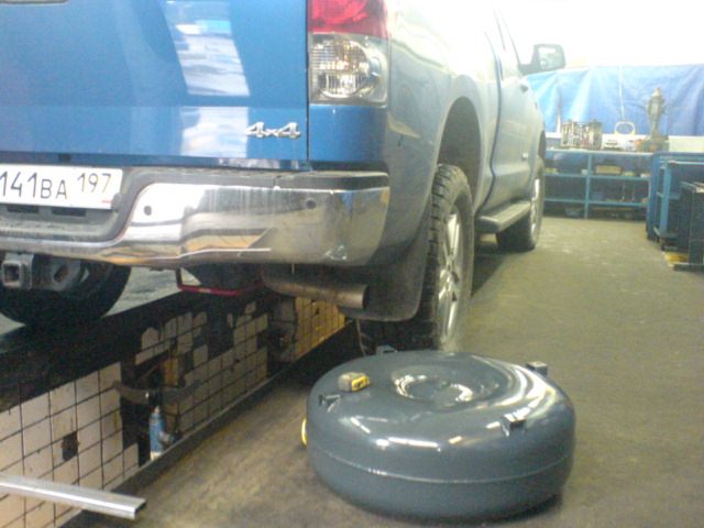

На днях буду устанавливать на Тундру ГБО, хочу баллон разместить на месте запаски (подходит тор 95 л). Сейчас морочусь над креплением запаски в кузове. Может у кого есть какие-нибудь варианты? Крепить думаю в левом заднем углу кузова стоя по ходу движения.

почему только 95? Там места валом и баллон можно найти на 108(720*300) и даже на 114 литров( 720*330). В любом случае советую продумать вариант надежного крепления, так как под своим весом(40 кг баллона и вес газа 0,5 кг/литр) при "упрощенном варианте" баллон будет играть на феленке.

Спасибо большое за советы, хорошая информация к размышлению. Крепеж однозначно буду максимально усиливать, да и по баллонам буду искать по-больше.

Установка ГБО закончена, все вроде отладили и отрегулировали, через пару часов стартую в город-герой Киев. Едем по делам, да и по красивому городу погулять, а заодно и расход газа проверить. Если захочешь посмотреть, как установили +7-985-764-0979

Расход по трассе при спокойном режиме (110-120 км/ч) составил 15-17 литров, при 140 км/ч и более - до 20 литров. Баллон поставил на 95 литров, вместо запаски. Продолжаем регулировку ГБО для снижения расхода газа. По результатам отпишусь.
