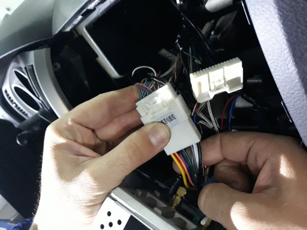

Поспешил!kostiksimb писал(а):Брррр ребята, я вообще ниччего ни делал, этот блочок стоит в шлейфе проводов от магнитолы.Oleksandr Kiev писал(а):kostiksimb писал(а): Константин, ты так дотошно рассказываешь о своем новшестве, а об адаптере ну очень коротко - ХОРОШО
Знаешь - поделись, что сделать, чтобы реализовать его работу по регулировке звука зад-перед.
Всееееееёёёёёё
Зад регулируется, перед тоже, право лево, и каждый динамик индивидуально (так как DSP стоит)
я честно не понимаю откуда трудности
А трудности тебя ждали!
Сегодня отдал свою на сервис, в т.ч. и установщики моей мультимедиа еще раз вернутся к этой проблеме. Жду.

Re: Штатное головное устройство
Нашел адаптер под все 4канала, позвонил сказали именно эту проблему и решает.
Проблема именно в jbl, если поставить любой другой усилитель то проблем с каналами нет.
У меня еще есть адаптер от старой башки, там точно не было проблем.
Сейчас мне замена нашей родной камеры приедет, поеду поставлю и попробую старый адаптер.

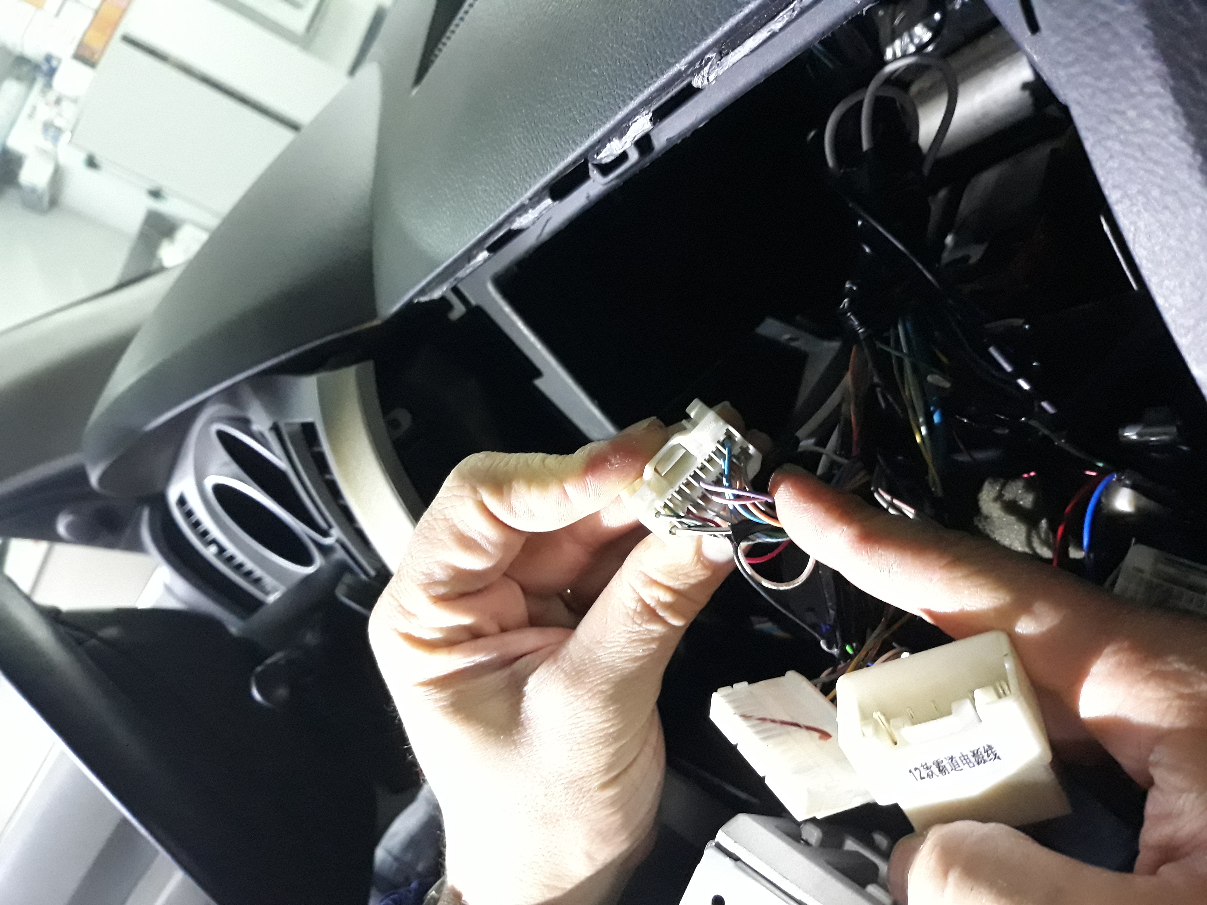

Как всегда JBL через жопу
Не штатный усилитель имеет 4 нормальных входных канала, а штатный JBL только два + управление по отдельной шине.
Блок согласования формирует из 4-каналов магнитолы два суммированных и сигналы управления, понятные штатному усилку.
Поэтому по факту могут быть проблемы взаимопонимания усилителя--и--адаптера
Валера прав,Тойота ставит усилки,которые работают только со штатными головами,я на сотке ставил RedPower,так перепробовали кучу адаптеров,ни один так и не заработал правильно(то зад пеоед не регулируется,то музыка вся в кучу льется,то право лево не работает)пока не поменяли родной Pioneer на усилок Redpower RP DSP10.Так что на Тойоте подбор адаптеров,дурная трата времени,а главное нервов.
