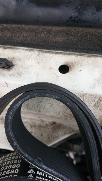

Да это уже посмотрели - была версия что шкиф грязью мог забиться и от того проскальзывает. Сам ремень без потертостей и повреждений. Заказал ориг.wallboss писал(а): ↑25 дек 2020 10:09Ещё совет. Осмотри все ролики, возможно что-то где то прилипло.
Тут у человека начало срезать ручейки ремня, поменял опять срезало.
При осмотре роликов(всех) обнаружил застрявший между двух ручейков ролика ГУР маленький камушек. вот он и резал. Возможно что-то может так же влиять на появляющийся свист.

Заменил ремень.
Оригинал потолще чем бандо (хотя бандо подстерся) и немного уже (на 0.5 - 1мм)
Мог ремень так стереться за 20 тыщ?
Оригинал оказался митсубоши.
Но свист остался :( Если брызнуть силиконкой в районе натяжителя/гур/генеретора - исчезает. Оригинал потолще чем бандо (хотя бандо подстерся) и немного уже (на 0.5 - 1мм)

В итоге оригинальный ремень ( митсубоши ) размотало на полоски.. Перескочил один зуб на шкиве генератора.. Делаю вывод - фигово натягивается. Натяжитель работает в самом краю своего хода.. Кто-то пробовал ставить ремень короче?
п.с. Хорошо у меня старый (бандо) был в багажнике. Иначе до дома было 600км.

Натяжитель нормальный. Виноват насос Гур. Есть продольный люфт вала. В интернете есть случаи когда при таком люфте свистит и перескакивает ремень. Не только на 3ur, но и на других тойотах.
Вал протачивает себе место в задней крышке и начинает гулять пару миллиметров. Ктото меняет насос, ктото делает подкладку под вал и ездить дальше. Буду думать.
