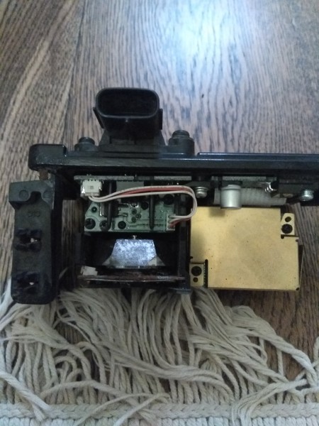

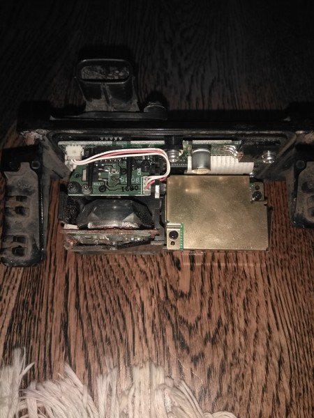

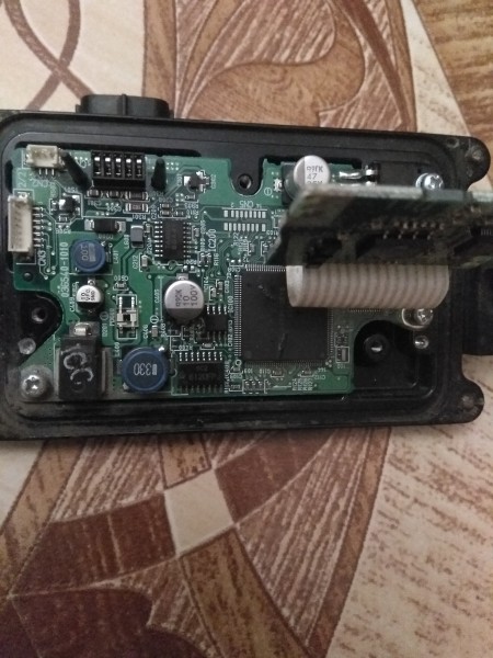

Прикольная штука. Внутри стоит шестигранный зеркальный хрусталик, который крутится на электродвигателе. И много прочей фигни. Короче сложный аппарат.
