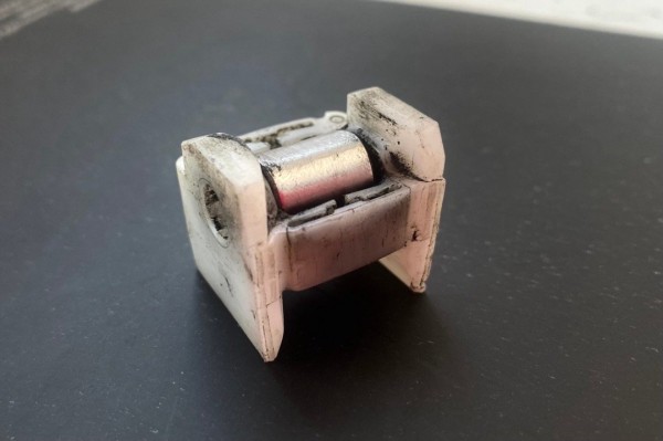

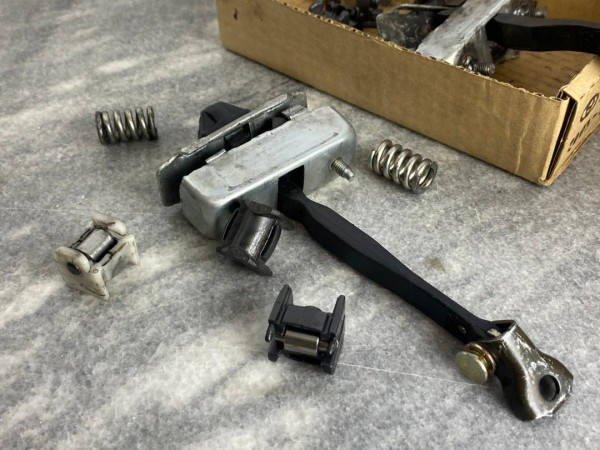

Снял,разобрал.Ничего похожего на то что в начале темы,Два металических ролика вмонтированные в пластиковые квадраты и две мощные пружинки прижимающие их к ограничителю,Ремкомплект не прокатит!И стук из за изношенного металического ролика,Америкосы зачем то туда смазку впендюрили и он залип в одном положении и стерся.

Добрый день! В описании представлен ремкомплект 1 поколения Toyota SEQUOIA, у Вас скорее всего 2-е поколение, где установлены ролики, на которые мы так же производим ремкомплекты. Вот ссылка на инструкцию https://plastik-avto.ru/page/instruktsi ... ey-tip-2-2авд 58 писал(а): ↑08 окт 2019 21:34Снял,разобрал.Ничего похожего на то что в начале темы,Два металических ролика вмонтированные в пластиковые квадраты и две мощные пружинки прижимающие их к ограничителю,Ремкомплект не прокатит!И стук из за изношенного металического ролика,Америкосы зачем то туда смазку впендюрили и он залип в одном положении и стерся.
