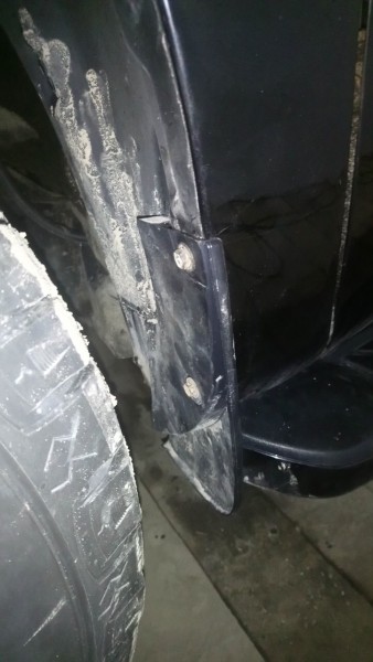

65-я резина и 12-й вылет дисков дали трение переднего колёса при полном вывороте о передний брызговик(под бампером) и задний о внутреннюю выступающую часть. Рассматривал выполнение легкого лифта путём замены пружин и амортизаторов.
Спасибо Олегу Котову, подсказал как решить проблему за 15 минут и ноль рублей.
Оказывается они так на Тундрах с большими колёсами делают.

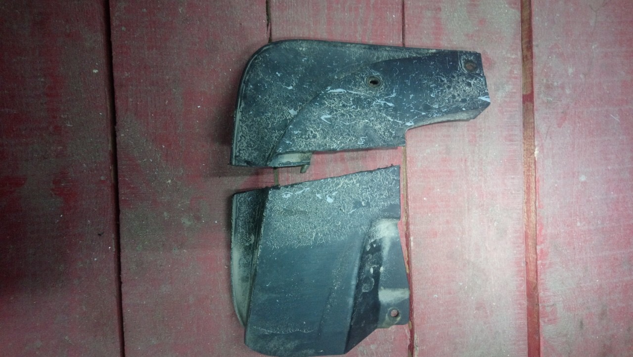

Снял брызговик и отрезал внутреннюю часть(так и не понял нафига она вообще нужна)
Тёрло вот здесь
Поставил брызговик на место на три штатных болта, два с краю и один снизу

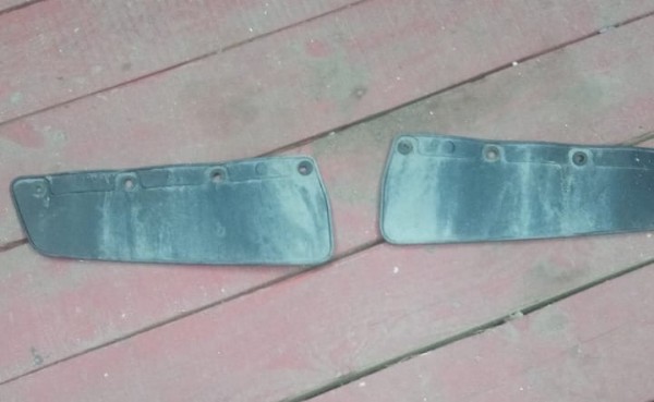

Так же снял фартучки под бампером об них тоже тёрло при полном повороте
Все. Ни чего не трет. Все дёшево и сердито.

Сообщение Yetti » 07 май 2019 22:15
Передние фартучки не ахти как, но от воды на капот частично спасают. Желательно их как то вернуть на место. Может чуть вперед сместить, переделав крепление.

Сообщение wallboss » 08 май 2019 04:49
07 май 2019 22:15
Я на Ниссане когда оторвал один, второй снял и забыл за них.
По мне так они абсолютно бесполезны.

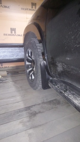

Сообщение wallboss » 16 май 2019 20:44
Созревал на установку Бушвакеров 4-ре года.
Поставил диски с большим вылетом созрел сразу, плюс установил пошире брызговики американские Ралли Армор. Пока только на перед. В следующие выходные буду ставить и на зад. Потом выложу полный вид авто с новыми дисками, установленными бушвакерами и новыми брызговиками.
