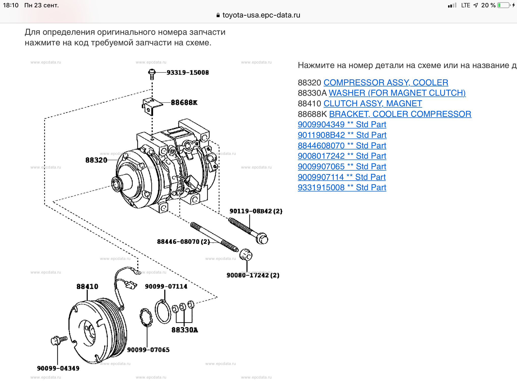

Доброго всем дня! Номер подшипника кондея никто не подскажет?5.7 11 год
Вряд ли.
Вот все что есть на схеме.
Единственный вариант узнать, это попросить на разборе сфотографировать, ну или самому найти и разобрать убитый компрессор. Кстати скорее всего(не уверен) на Лексус и на ТЛК200 такие же.

Схему я видел....
