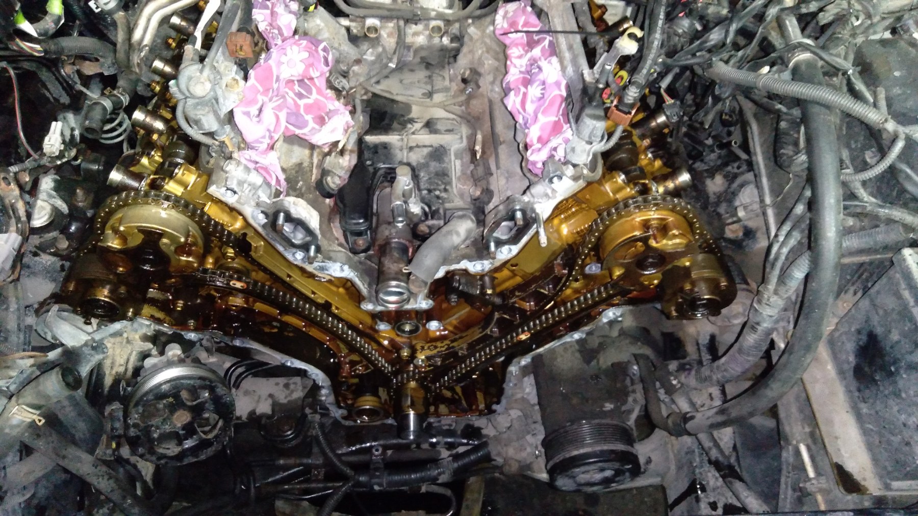

Вот и добрался до цепей.
Разборка показала что оба натяжителя на левой башке работают не правильно. Все остальное можно не менять.
Американцы не любят часто менять масло, есть налет грязи на крышках клапанных.

Сообщение Hahol72 » 25 фев 2020 07:54
Ещё и кронштейн виско муфты под замену , благо нашёл его в наличии за 5500р производитель Асин

Снова в строю, все тихо как с завода . :yahoo:
