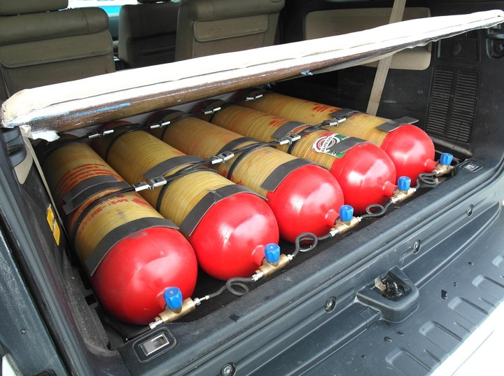

Экономии 3 копейки, а бомбу сзади возить это капец.

Дело в том что пропан можно вырабатывать почти до нуля(у меня 7 литров остаётся на которых машина уже не едет). А на метане можно ездить только до определенного давления.
И если у меня в баке остаток на пропане составляет 8% топлива, то на метане мертвый остаток топлива около 25%, в лучшем случае около 20%. Плюс повышенная нагрузка, очень тяжелые толстостенные баллоны.
Так что на счёт экономии нужно посчитать.

А метановые балоны очень легкие ибо из композитных материалов
впервые слышу такое. Наоборот все говорят,что стенки очень толстые и баллоны тяжёлые. Чтобы держать высокое давление
