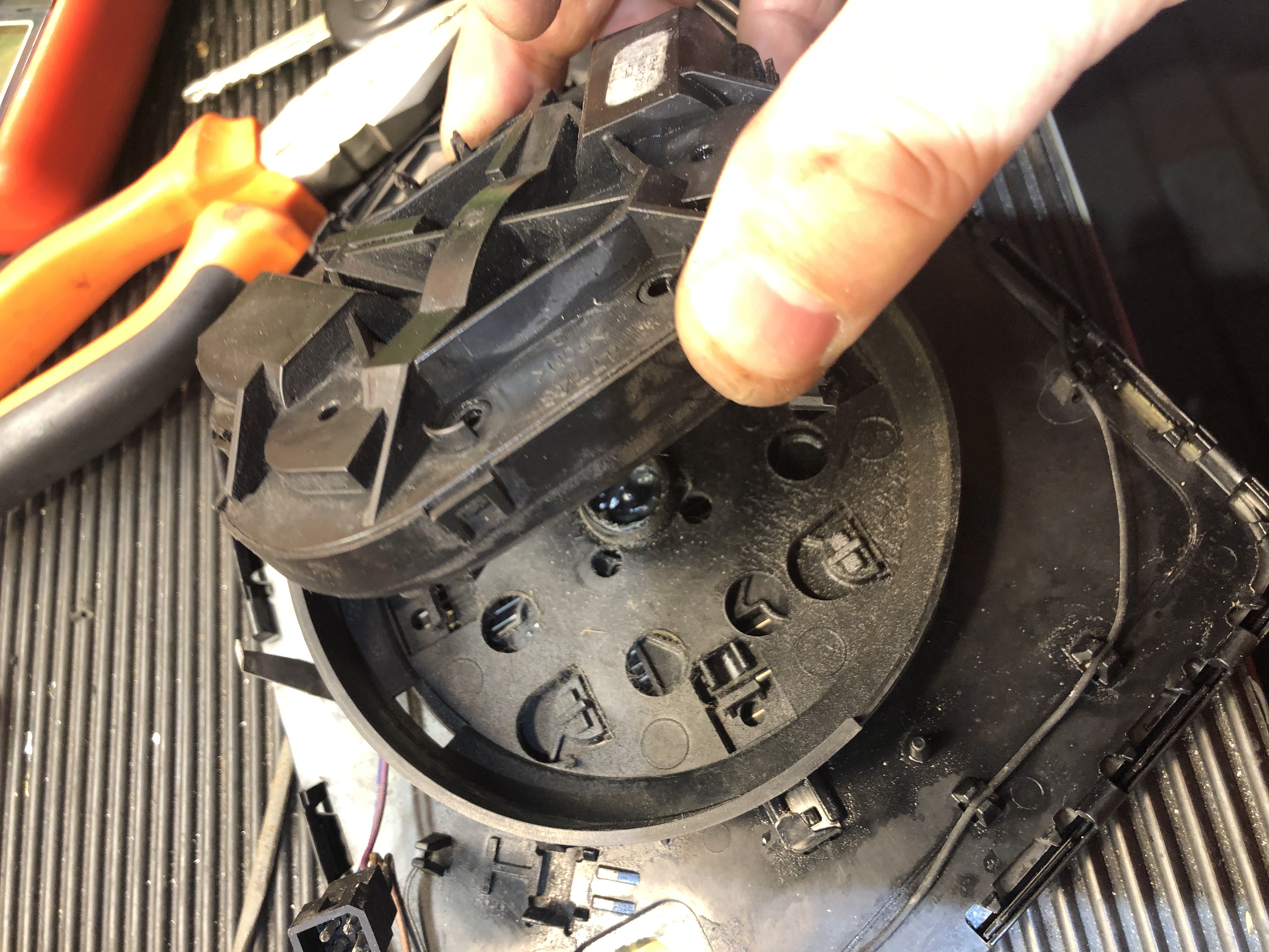

Итак у нас есть большой держатель зеркала который крепится к кузову ( с хром накладкой) . К нему внутри прикручивается прямоугольный блок, который двигает зеркало. К этому блоку пристегивается само зеркало.
Для ремонта вынимаем зеркало (надо тянуть зеркало на себя при этом залезть отверткой в щель между зеркалом и корпусом зеркало и как можно ближе к центру зеркала давить на зеркало изнутри ).
Потом снимаем блок регулировки зеркала 4 болтика со звездочкой. Проверяем разъем ( часто он отходит). У меня все было OK с разъемом. Дальше я опустил зеркало и нажимал кнопки наклона. Вправо- влево работает, а верх и вниз нет. Моторчик гудит а наклона вниз не было.

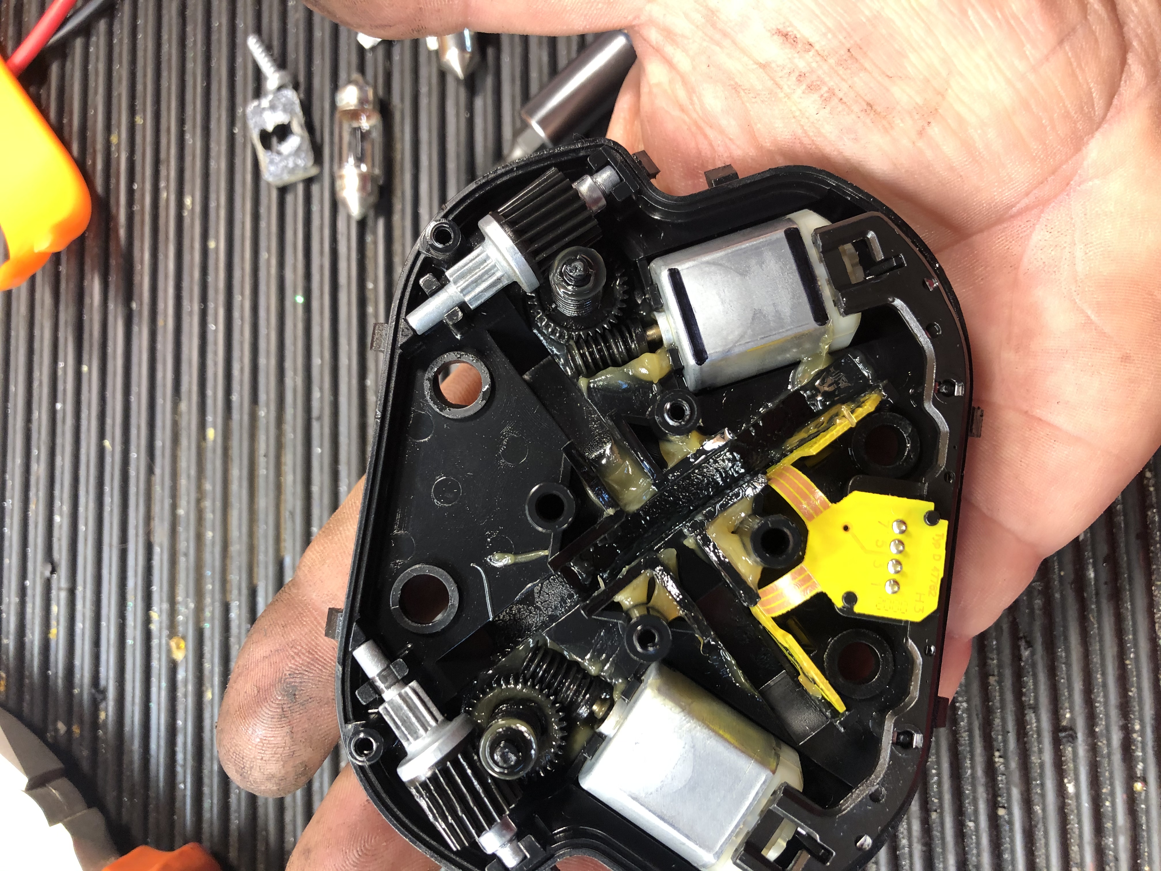

Я открыл блок ( там 5 болтиков под звездочку). Внутри видим два моторчика. Один крутил быстро, а второй нет. Его силы не хватало, чтобы регулировать зеркало. Я вытащил мотор и через дырочку в корпусе промыл его жидкостью ВД40. Вытекло куча грязи. Собрал обратно и все заработало.

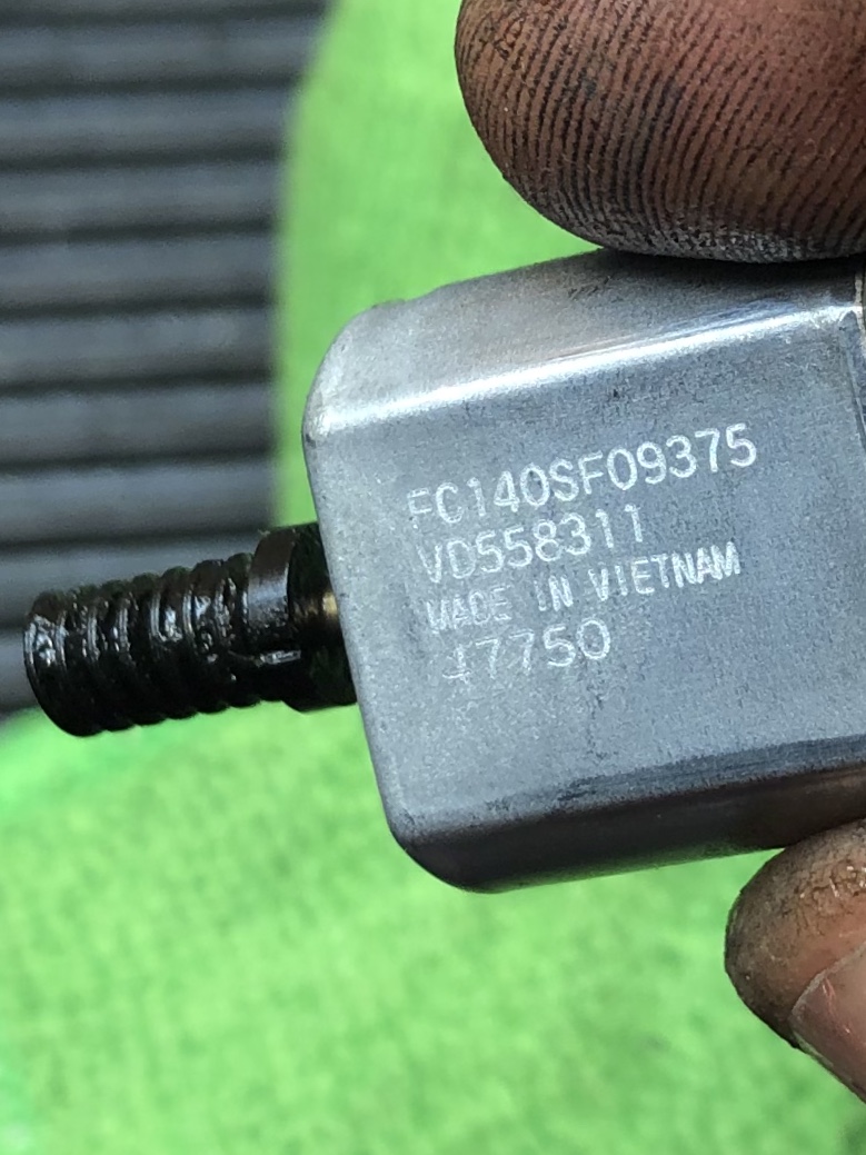

Если даже у Вас мотор сгорел, не повод грустить, он продается на али и легко меняется. Его название fc140sf09375 и он стоит в BMW X5.

Моторчик до приводов зеркал приехали с али. Про запас.
