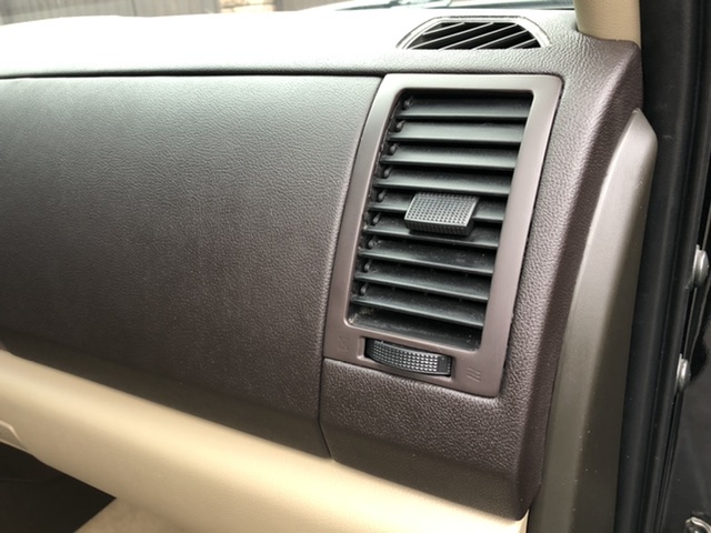

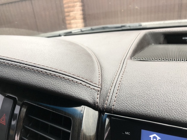

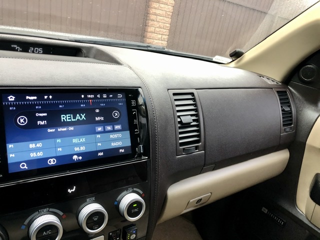

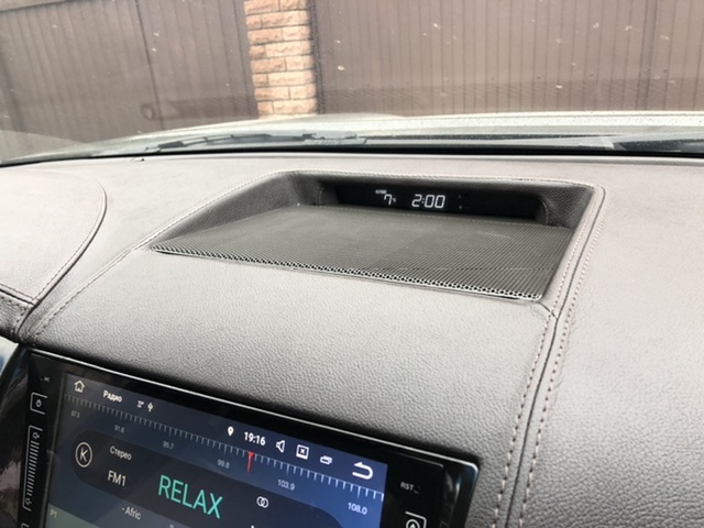

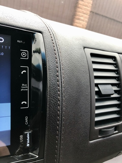

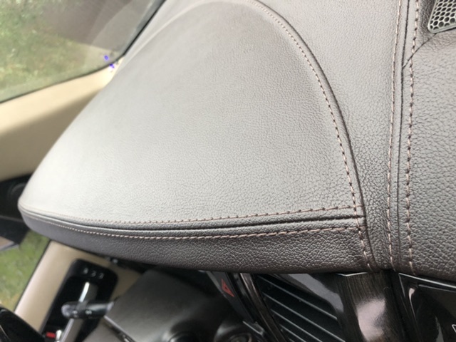

Два дня на разборку торпедо и два дня на сборку. Намучился. Еще и ковид меня свалил. Но доволен, как слон.
