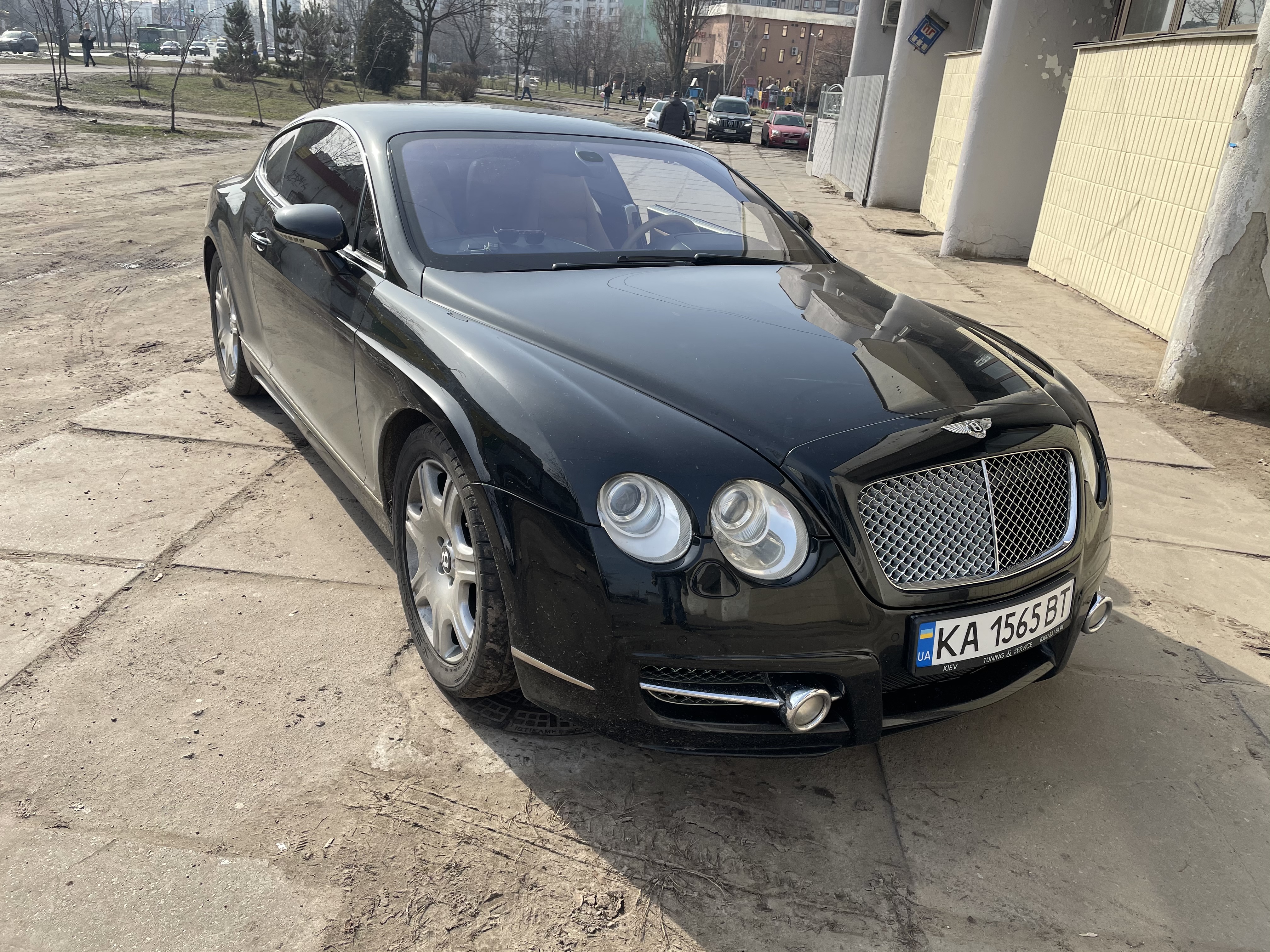

Взял Bentley Continental GT :-) 2004 год. Живая машина. Довожу до ума поломки. В основном электрика, моя стихия.
Тащусь от этой машины. Давно искал 2004 - 2008, а на рынке один убитый хлам. Нашел хороший вариант. Достался с обвесом Mansory.
