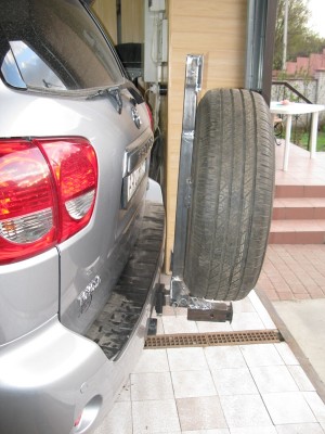

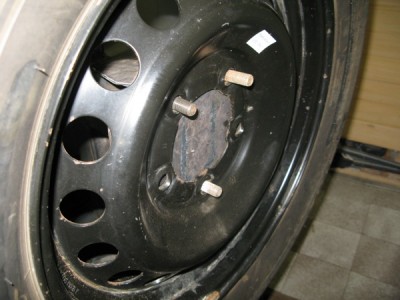

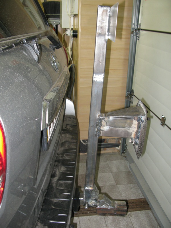

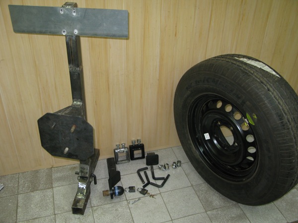

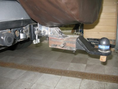

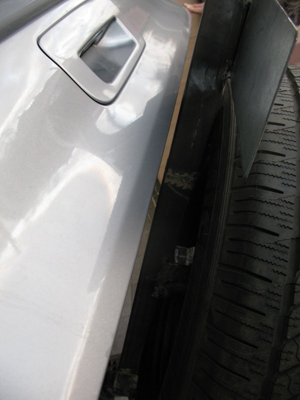

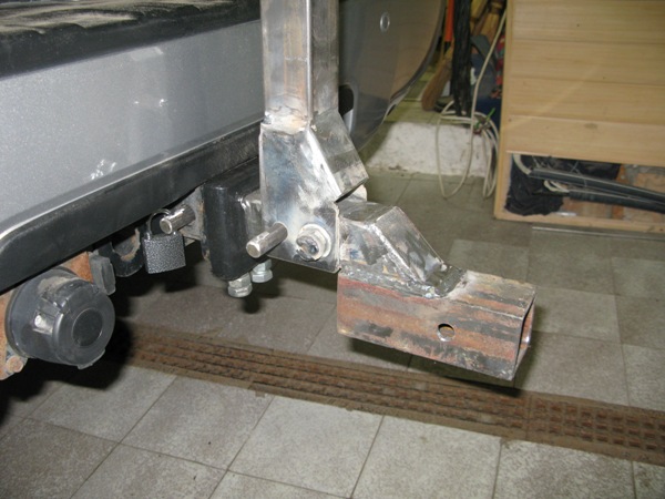

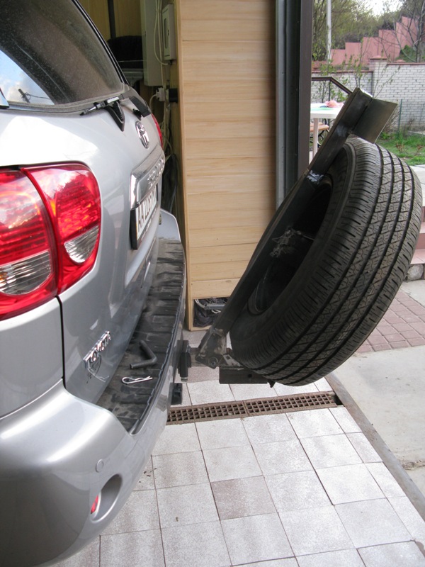

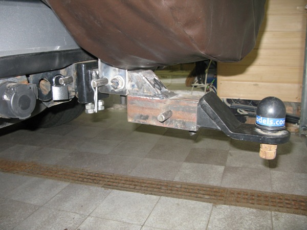

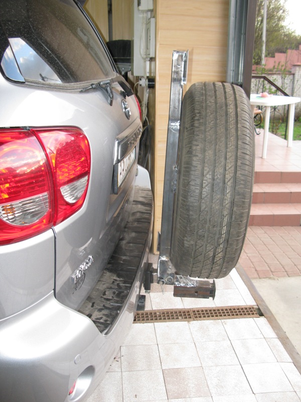

Продолжаю свои поиски. Примерка прошла хорошо, в покраску, поставлю номер и все (подсветку пока ставить не буду, камеру не переставляю) . Обкатаю отпишусь.
