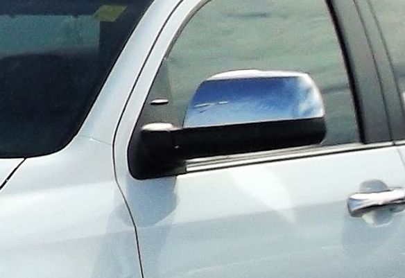

Если я правильно разглядел на фотке, родная лампочка 6Вт. Та, которую ты купил, 2 Вт светодиодных или ватт 12 обычных. Т.е. раза в 2 мощнее родной плюс белый свет.Wilson писал(а):Продолжаю
вот она пришла
думаю что она мощней той что стоит у нас
Боковое зеркало
Re: Боковое зеркало
Re: Боковое зеркало
Все правильноYetti писал(а):Если я правильно разглядел на фотке, родная лампочка 6Вт. Та, которую ты купил, 2 Вт светодиодных или ватт 12 обычных. Т.е. раза в 2 мощнее родной плюс белый свет.Wilson писал(а):Продолжаю
вот она пришла
родная 6вт а новая 2вт но в итоге она мощнее и к тому же свет БЕЛЫЙ а это уже коечто
так что одну заменил осталось заменить вторую и все подключить

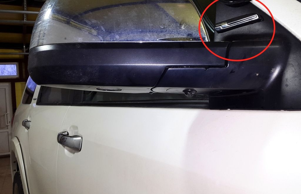

Эффект есть. Раньше получался водоворот, сейчас немного прямее поток идет. Возможно оригинальные штуки работают лучше. Вот только как их сделать? Из чего то выточить и приклеить? Какого размера? Попробовать определить по фотке? Или у кого то есть возможность измерить деталь и ее точное местонахождение? На новой Секвойе, в отличие от двухсотки, на треугольнике только одна штука. У Тундр аналогично.

Юра привет! А зачем огород городить вот посмотри http://www.ebay.com/itm/TO1321304-Mirro ... cI&vxp=mtr
можно же просто купить!
Re: Боковое зеркало

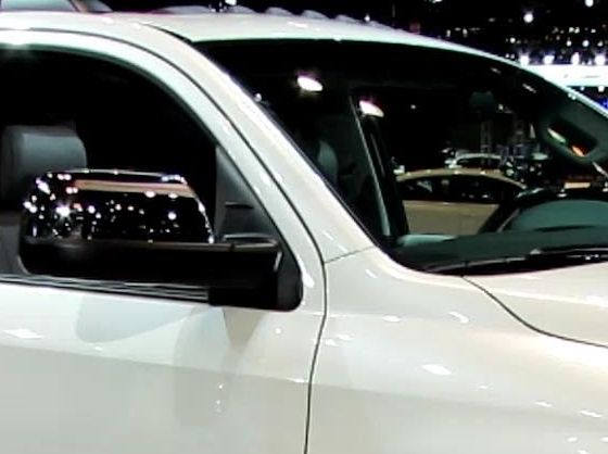

Гриш, скорее всего у этого зеркала не будет автозатемнения, поворотника, света снизу. Если только разобрать и взять от него треугольник. Но 300$ плюс работа...Что то жалко за такую штуку.

Вот подешевле http://www.ebay.com/itm/Power-PTM-Mirro ... QC&vxp=mtrYetti писал(а):Гриш, скорее всего у этого зеркала не будет автозатемнения, поворотника, света снизу. Если только разобрать и взять от него треугольник. Но 300$ плюс работа...Что то жалко за такую штуку.
