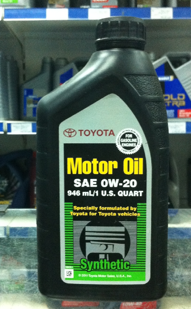

Сообщение Yetti » 25 мар 2014 22:00
wallboss писал(а):А чем плохо Тойотовское масло 0W20 в железных банках со специально разработанным комплектом присадок для двигателей нашего типа?
Может ты чего то знаешь чего я не знаю. Поделись пожалуйста. А то сухая констатация факта как то не дает исчерпывающей информации.
Всем известно, что Тойота сама не производит масло. Тогда чье масло в банках? У официалов раньше был Castrol (даже фасованное в емкостях с маркой TOYOTA), какое сейчас - не знаю. И кто и где изготовил масло, налитое в банку и продающуюся под маркой TOYOTA, не знаю. Я уже писал где-то, как залил однажды такое масло (на фото). Магазин нормальный - давно знаю. Уверяли что супер масло, чисто из штатов. Тысячи км на нем не проехал, как масло стало грязно кирпичное, мутное, еле стекало с щупа. Слил, поставил новый масляный фильтр, залил временно недорогую синтетику, километров 250 проехал на не ней, чтобы каналы лучше прочистились (промывочное масло боюсь заливать). Потом опять поменял фильтр и залил нормальное масло. Больше экспериментировать не хочу.
Re: Масло
Сообщение wallboss » 26 мар 2014 05:59
Юра это все понятно. Но разговор то о железных японских, фирменных 4-х литровых банках а не о пластмассе в который действительно могут налить все что хочешь.
Re: Масло
Сообщение Yetti » 26 мар 2014 09:10
А чье масло в жестебанке? Разлито может и в Японии, но какого уровня и качества? Гидрокрекинговое? Или только сама банка фирменная, а разлито неизвестно где и кем. Я не специалист по маслу - пробу взять не могу и на глаз новое оценить тоже. Остается одно - доверять продавцу и отзывам знакомых. Если народ лил из такой банки и отзывы нормальные, брать наверное можно. Хотя мне тоже сказали что настоящее штатовское и по цене было дороже других... Короче - какое масло лить - это вопрос ВЕРЫ, а она у каждого своя :D
