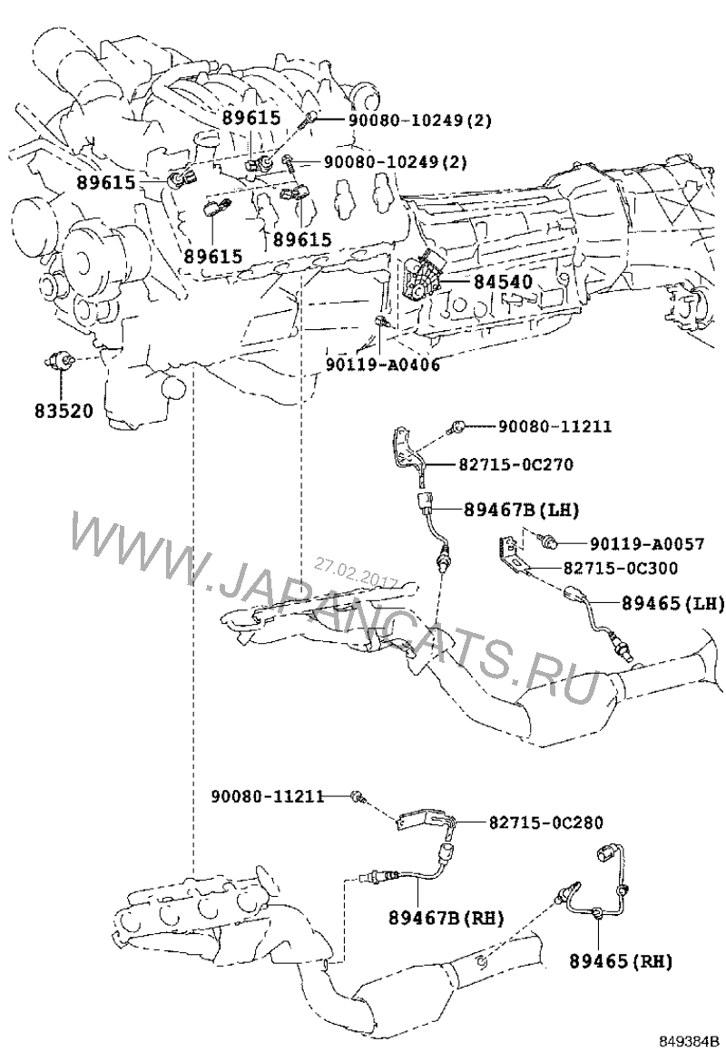

2 лямбды стоят на перед катализатором, 2 после.
вход под логином на japancats.ru
http://www.japancats.ru/toyota/Parts.as ... %D0%B7%209
позиция
перед 89467B (RH LH)
зад 89465 (RH LH)

У тебя только заменители пойдут по хорошему (BOSH), а не универсальные детали (DOX точно будет без проводки типа такого
Изображение то есть разъем самому подгонять)
скинь номер своего ориг лямбды правая-левая задние, я скажу какие замены и где лучше если что купить
