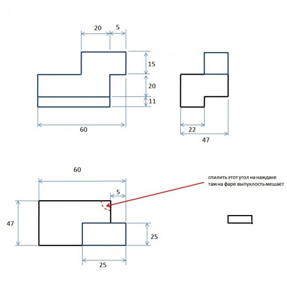

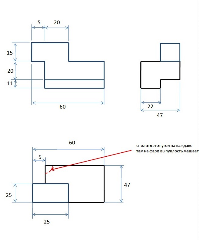

Теперь по пожеланиям трудящихся внутренний отчет, то есть тонкости установки механизма омывателя.
На новой фаре сохранена только одна опора под крепление омывателя(всего их три).
Как я решил этот вопрос. Ни в коем случае не претендую на идеальность своего решения.
Просто показываю как сделал это я.
Ну что же, приступим.

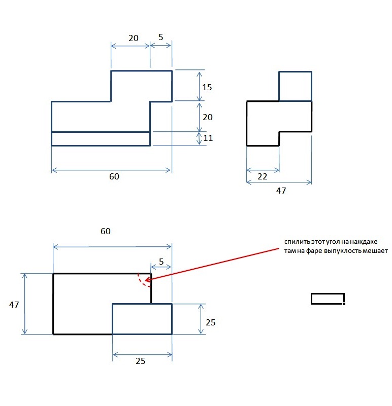

Сперва два чертежа деталей под крепление механизмов омывателей правой и левой фар:
Тут все просто. Я не заморачивался на изыски, по этому детали прямоугольно-прямолинейные.
Кто когда либо изучал черчение все поймет. Мой фрезеровщик понял. Даже был удивлен наличием, правильностью и понятностью чертежа(сам в шоке, 30 лет прошло после ВУЗа, а до сих пор чертить не разучился).
