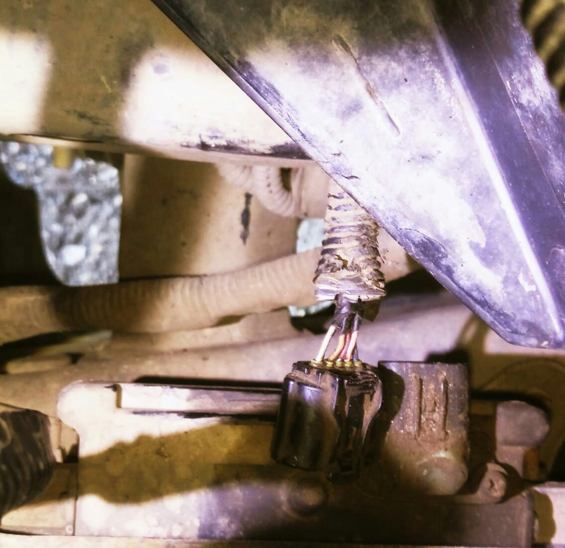

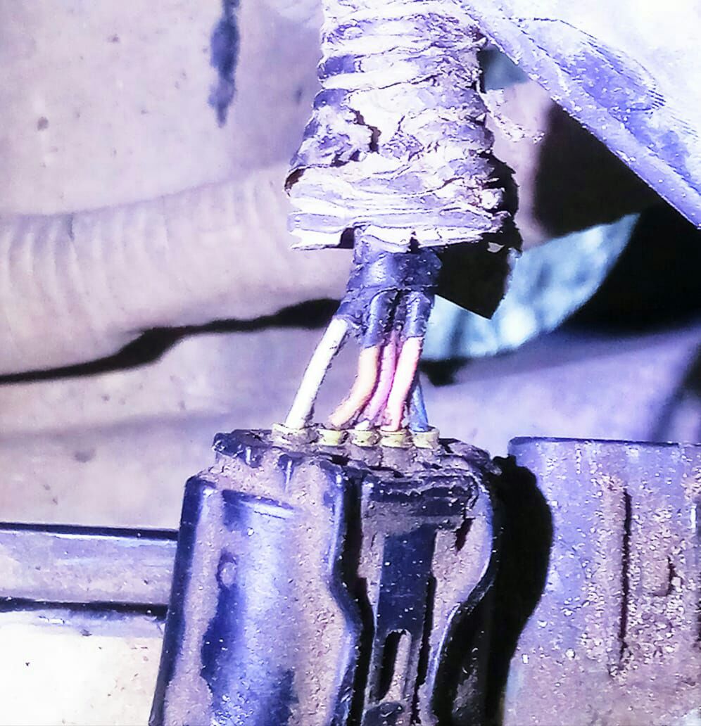

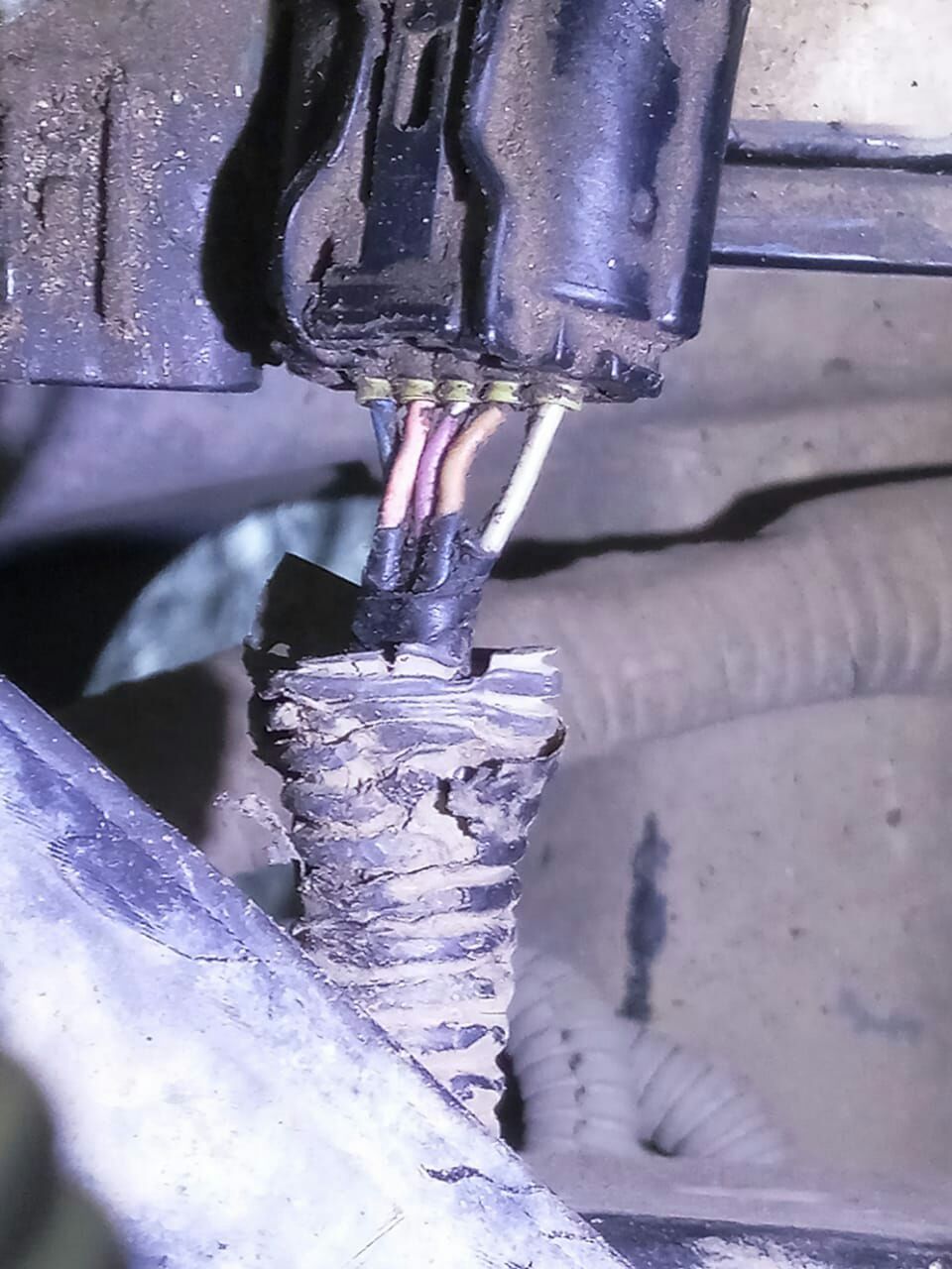

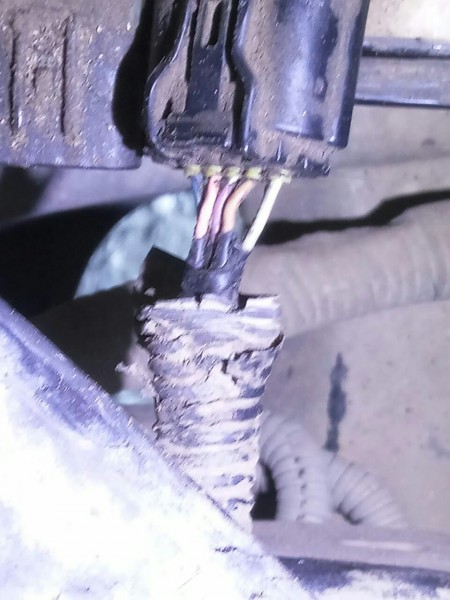

Дублирую сюда фотки разъема (машина 11 года)

У меня сам прибор накрылся. У предыдущего хозяина треснул корпус и внутрь затекла вода. Теперь при включенном штекере сгорает предохранитель. Поэтому я его снял и пользуюсь просто круизом. Конечно хотелось бы эту штуку найти и поставить, но новая она очень дорогая, а бу мне не попалась

А как круизом пользуешься? У меня при отключенном (физически) дистронике и включении круиза сразу вылетает ошибка и круиз не работает.
