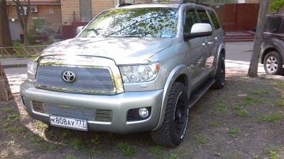

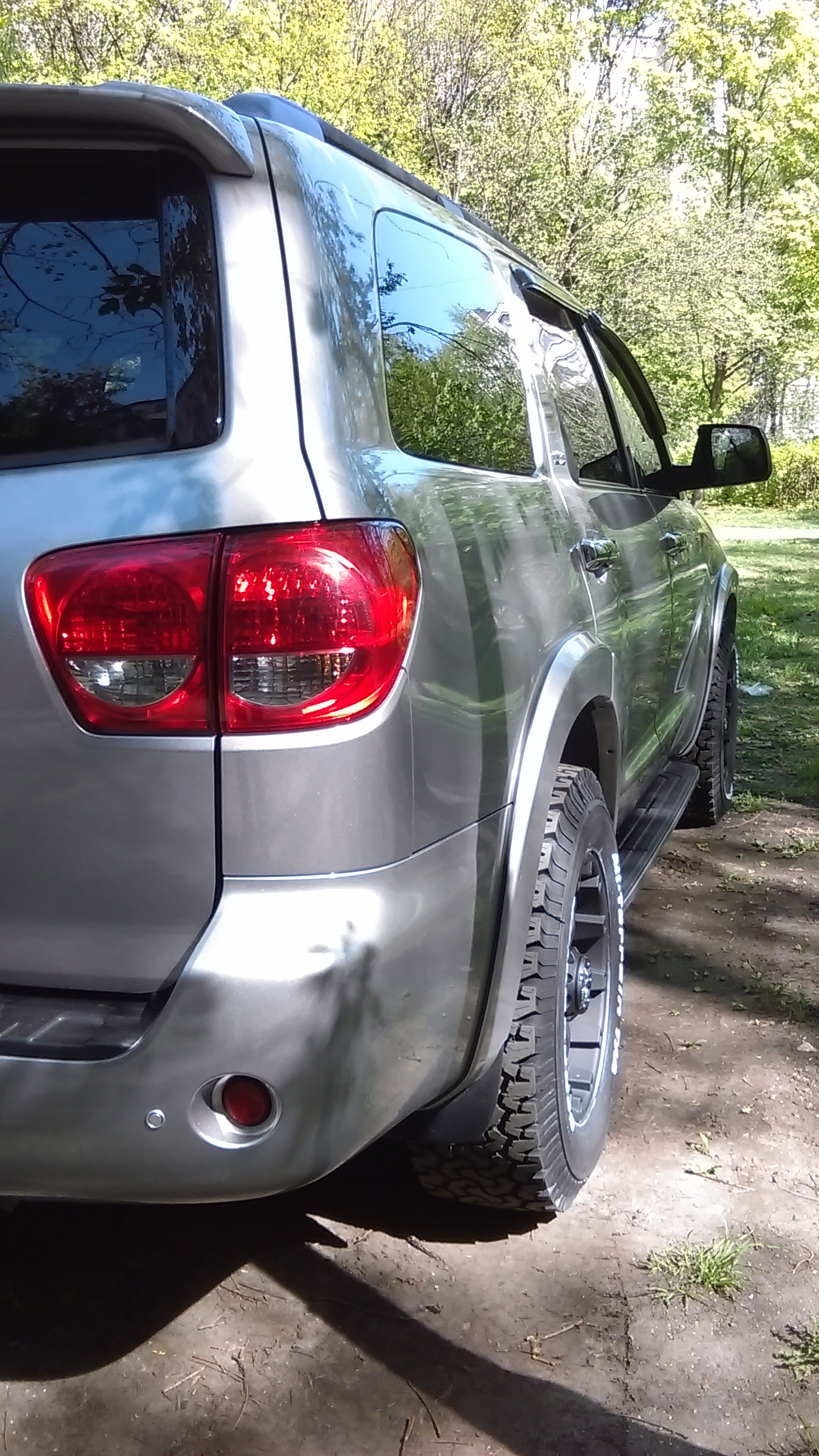

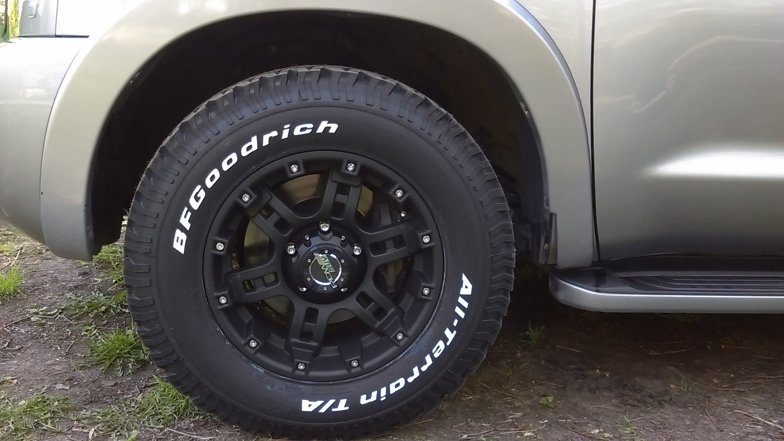

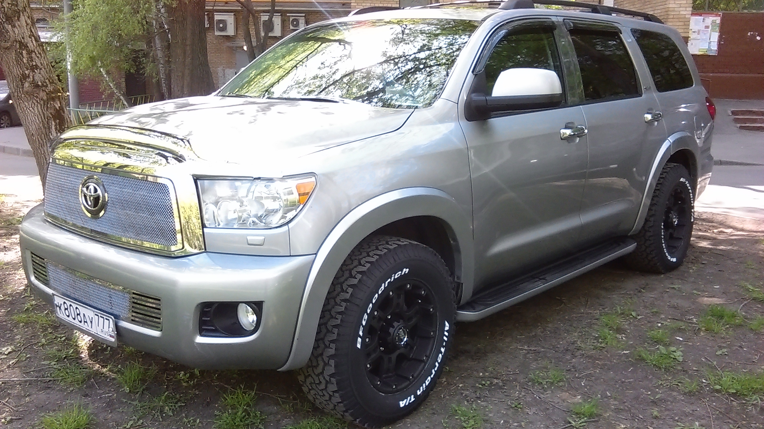

Решил провести легкий колесный тюнинг. Вместо колесных дисков R18 ET 50 и резины Maxxis 285/60R18 поставил диски PDW SUV REV-1 R18 ET 10, в результате колеса "вылезли" на 4 см. с каждой стороны. Резину поставил BF Goodrich 285/65R18 в итоге дорожный просвет увеличился за счет резины на 14 мм.

поздравляю
смотрится просто шикарно
уточни кое что по дискам
чуть больше инфо я так понял что они тут главные и диски на 18 ? а резина на 65 ?
у меня диски на 20 и резина на 65 и то что она стала выше видно сразу
уточни по дискам полную инфу пожалуйста

Володя, по не хитрым подсчетам его колеса 285/65 R18 диаметром 827,7 мм
Наши колеса по не хитрым подсчетам 275/65 R20 диаметром 865,5 мм, т.е. наше колесо на 37,8 мм в диаметре больше
и значит клиренс за счет резины у нас на 18,9мм больше.
Вот как то так. А диски и в самом деле смотрятся не плохо ;)
И по резине, я бы тоже себе BF Goodrich взял, но R20 у нас нет, а из за океана везти
тоже дороговато выйдет.

Вот ссылка на сайт http://pdw-wheels.ru/catalog_PDW_SUV.html. а более точно по дискам 9x18 5x150 D=110.1 ET 10 модель REV-1..... Правда с таким вылетом и размером резины при крайних положениях руля зазор между колесом и аркой минимален - пришлось снимать брызговики....следующий шаг лифт на 2 дюйма - заказ у Vlad-Springs уже зделал, жду ...
