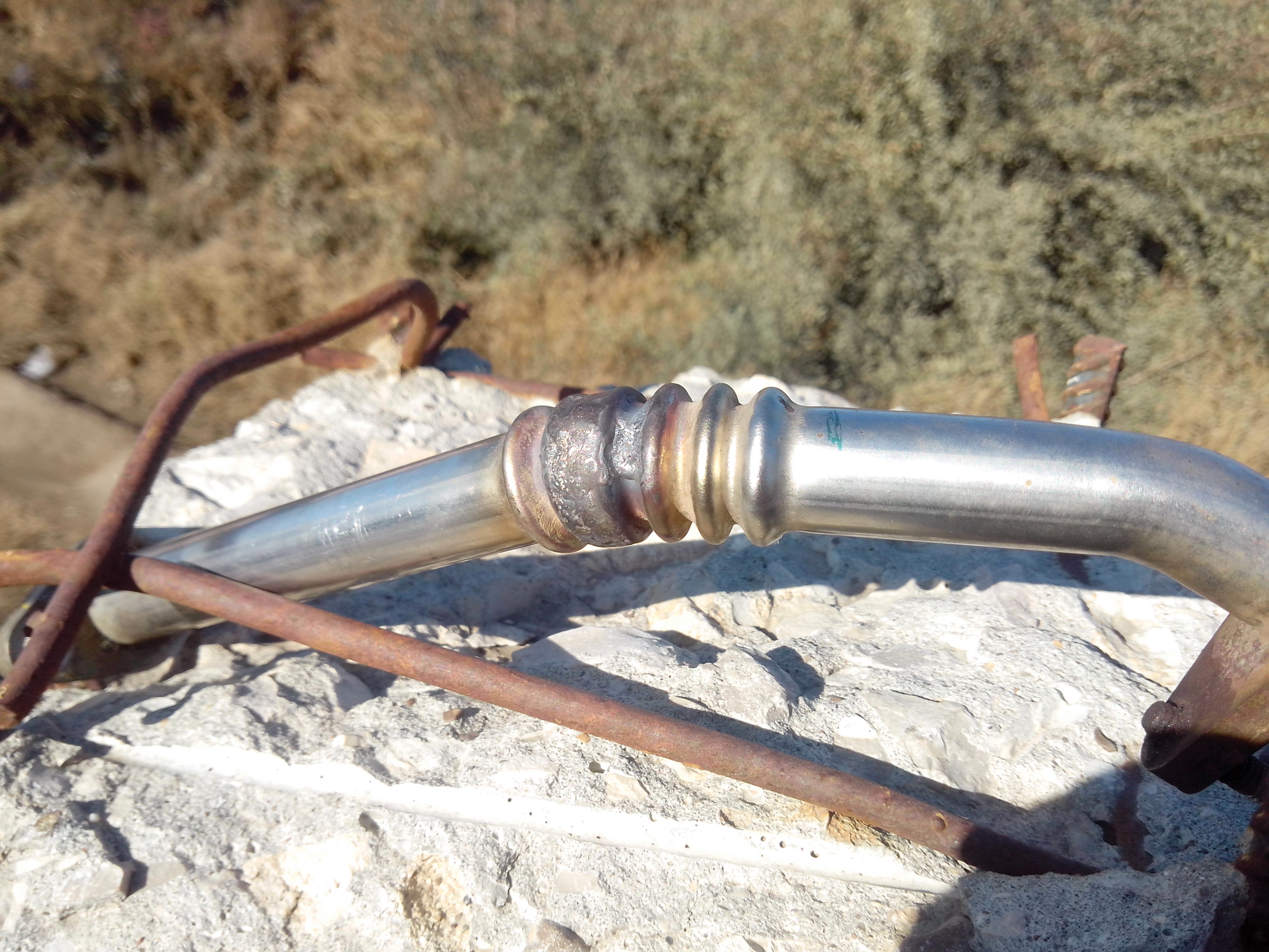

В техническую копилку опыта.
Разобрался со звуком непонятным. Сразу было подозрение что сечет на выхлопе где то. Осмотривали не раз всю выхлопуху - ну нет там дырок. В очередной раз снимая катализаторы практически случайно увидели что с правой стороны двигателя на выпускном коллекторе трубочка из нержавейки от клапанов ЕГР как то странно болтается. Долезли. Сняли и клапана ЕГР и выпускной коллектор. Оказалось что на правом выпускном коллекторе сбоку на контактной сварке должен сидеть флянец для крепления этой воздушной трубки к клапану. Так вот - контактная сварка там совсем на соплях исполнена. Очевидная конструктивная недоработка данного двигателя Тойоты. В результате флянец отвалился и повис на трубочке. А так как она должна быть жестко закреплена и не предназначена для висения в воздухе, да еще и с грузиком флянца, то на естественно лопнула в районе гофры. Вот отсюда то и был странный звук - выхлоп через лопину в трубке и из под оторванного флянца уходил под капот. Как лечили - трубку заварили, флянец прихватили сваркой по месту и потом уже обварили уже нормально так по всему периметру к коллектору. На фотках все хорошо видно.
