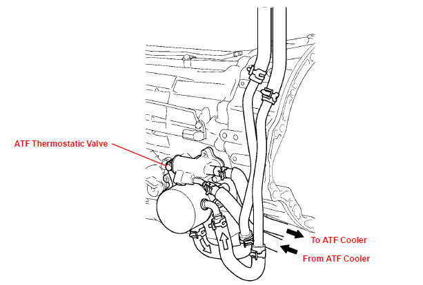

- Отжимаем термостат коробки ( у кого буксировочный пакет) (см две картинки ниже)
Когда его отжимать? До заливки масла, после? Что потом делать с этим отжатым термостатом?
Кто знает подскажите.

Меня больше интересует вопрос, про термостат коробки
