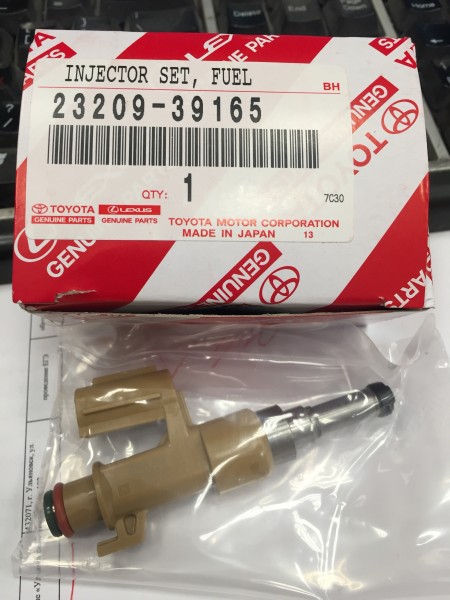

Решил посмотреть на форсунки, состояние, качество работы и т.д
Резинки для профилактики купил, поехал к спецу со стендом.
Правая голова - сняли форсунки, одна была чуть грязная, помыли, протестировали - все ок. Идеально :yahoo:
Левая голова - сняли, все форсунки чистые, но вот 3 и 4-рех форсунок на тесте производительности, вместо эталонных 50мл, пролили от 75 до 90мл тестовой жидкости. 3 раза гоняли, результат такой же.
Мастер говорит что либо жить расходом больше либо 3 форсунки на замену.
Ваши мысли?
Думаю заказать в ОАЭ (5200 за штуку).

вот они красавицы приехали
