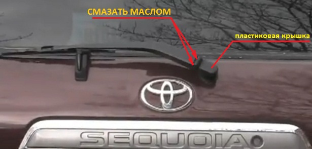

В последние месяц-два заметил что задний дворник неважно очищает заднее стекло и решил его поменять, так как последний разменял где то год назад. Хотя внешне удивило что и старый был неплох. Так как цена в Фан Авто(Киев) =115гре ~$15, то просто взял и поставил новый. К моему удивлению замена результата никакого не дала, но заметил, что как то сам рычаг к которому крепится дворник как то слабо прижимает сам дворник.
Я подогнул немного, тоесть придавил к стеклу. И поначалу вроде бы как стало лучше чистить,- но не надолго.
Вообщем буду краток. Не стоит никаких усилий и подгибов делать вообще.Только погнёте рычаг " в тонком его месте" и ничего в результате не решится.
Долго присматривался и изучал ситуацию.
Казалось бы мелочь, а на вид вроде бы как внутри механизма где то в деври, пружинить стало меньше.
Сама проблема в засорении оси сгиба рычага.
Советую:
1. Снимите платистиковую крышку.(там все без усилий)
2. Накидным ключ. на "10" открутите гайку и снимите весь дворник. сам штырь-ось не трогайте :D
3. Возьмите домой(если нет гаража) и там все тщательно почистите, и потом смажте ось обычным маслом, так что б затекло подальше, так как там всё "завальцовано". но... все делается без проблем. Интенсивно подвигайте чтоб там всё затекло нормально. В результате всё начинает гараздо лучше пружинить. Пружину внутри рычага не снимайте. Это ничего не даст, хоть я и снимал.
3. Соберите всё-всё, и устанавливайте только в собранном виде так как надо одевать всё в точке "лежания" дворника,- полного откл. состояния. Что б потом в откл. - всё ложилось "на полочку"
Всё ставиться очень просто. Затянули, поставили пласт. крышку.
Включаете, - чистит как на новой машине. :D
А то мне хоть и сказали, что проблема в сроке щётки, но на самом деле оказывается срок её куда более длителен.
Просто засоряется и окисляется ось, что не даёт пружине-прижима дожимать так как это нужно.
Советую:
- back door 1a.jpg (45.97 КБ) 13997 просмотров

Re: Проблема "ДВОРНИКА"двери багажника
Сергей, дай знать как оно?! тоже самое или нет?!
Такое простейшее, а сколько я с ним "попарился". :D
Стал подгинать, чтоб , думал, будет плотнее, а оно потом не становиться на площадку при откл. :D
Я обратно разогнул.
Разозлился. Думал механизму внутри каюк, или открутился он. А там всё за обшивкой -не добраться.
.... по городу еду и часто вижу машины хэтч-бэки старые "задроченные", а зона чистки -ну супер. А тут и машина нормальная - а чистит -ну издевательство!
Вроде как и прилегает, а чистить -оно 25% захватывает, а остальное навесу.
Смотришь на него- вообще норма выглядит. И пружинит, но .... как оказалось немного "недоусиливает" при нажатии.
... вообщем так бы я ему и голову точно скрутил, но "пар выпустил"... подумал... и Слава Богу! прозрел. решил для начала почистить.
для спокойствия процедуры - лучше забрать в дом и спокойно почистить промазать. и делать при нормальной температуре, чтоб масло класно промазало, т.е. затекло под "завальцовку" везде.
....вообщемто я понял в чем дело случайно, когда только промазал маслом и вижу - пружинит до конца и както порезвее, а так было както с препятствием еле-еле заметным. и до конца но не сразу.
Слава Богу! главное результат -что то же сподвигло просто почистить. теперь можно можно и по философствовать :D
буду рад если это всем поможет!
Ценная инфа. Спасибо. Проблема ,так же имеется, но думал конструктивная недоработка, поэтому, что бы не позорится перед сзади идущими , лишний раз не включал. Ну теперь, конечно разберёмси...
Спасибо за инфу! Проблема тоже такая же! на выходных займусь!
Короче,
Если оно начало закисляться, то каждый месяц чистить облом.
Поехал на Фан Авто. Спросил. Оказывается стоимость всей этой штуки = что то около $30/ 250грн. как 20литров бензина :D
Заказал. через неделю привезли.
Вот и делов то :D !!!

Igor Kiev писал(а):Короче,
идёт вместе с резинкой для очистки ?????
