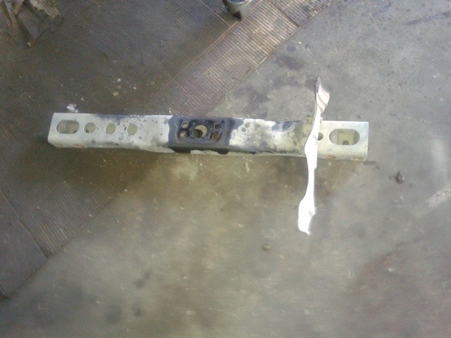

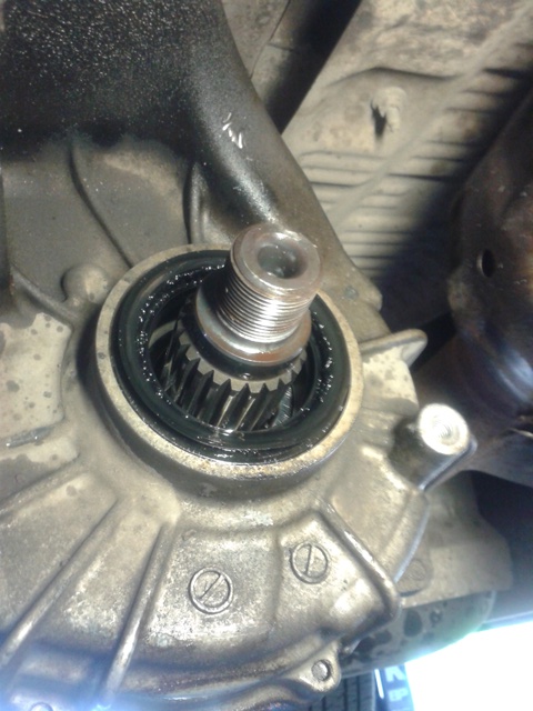

Вчера под задним мостом увидел масляное пятно диаметром 100 мм, на подъемнике обнаружили, что течь идет из под переднего сальника раздаточной коробки на передний кардан, а по средней защите относило на защиту заднего дифференциала и там капало. Вообщем, замена: 4 часа + 50 долл. Ничего сложного, только пришлось дополнительно снимать поддержку поперечную (она на фото, из-за нее не могли опустить вниз кардан, который мешал снять ступицу с раздатки). Пробег 145 тыс. км.

Re: Раздатка
Сообщение глобус » 29 авг 2016 22:48
Как думаете, почему такое произошло?
Re: Раздатка
Сообщение Oleksandr Kiev » 30 авг 2016 06:05
глобус писал(а):Как думаете, почему такое произошло?
На сервисе сказали, что 570 и 200 этот сальник они меняют чаще (при том что у них постоянно полный привод) чем на нашем авто. Поэтому причина - это сам сальник, его "старение". И как видно из первого поста этой темы - "первопроходца" - это может произойти и на 88 тыс. км. и на другом пробеге.
