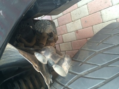

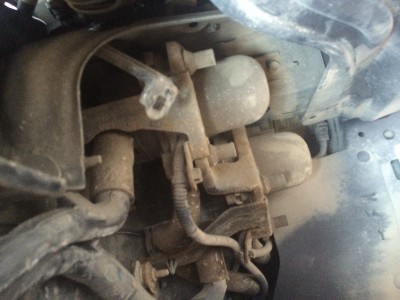

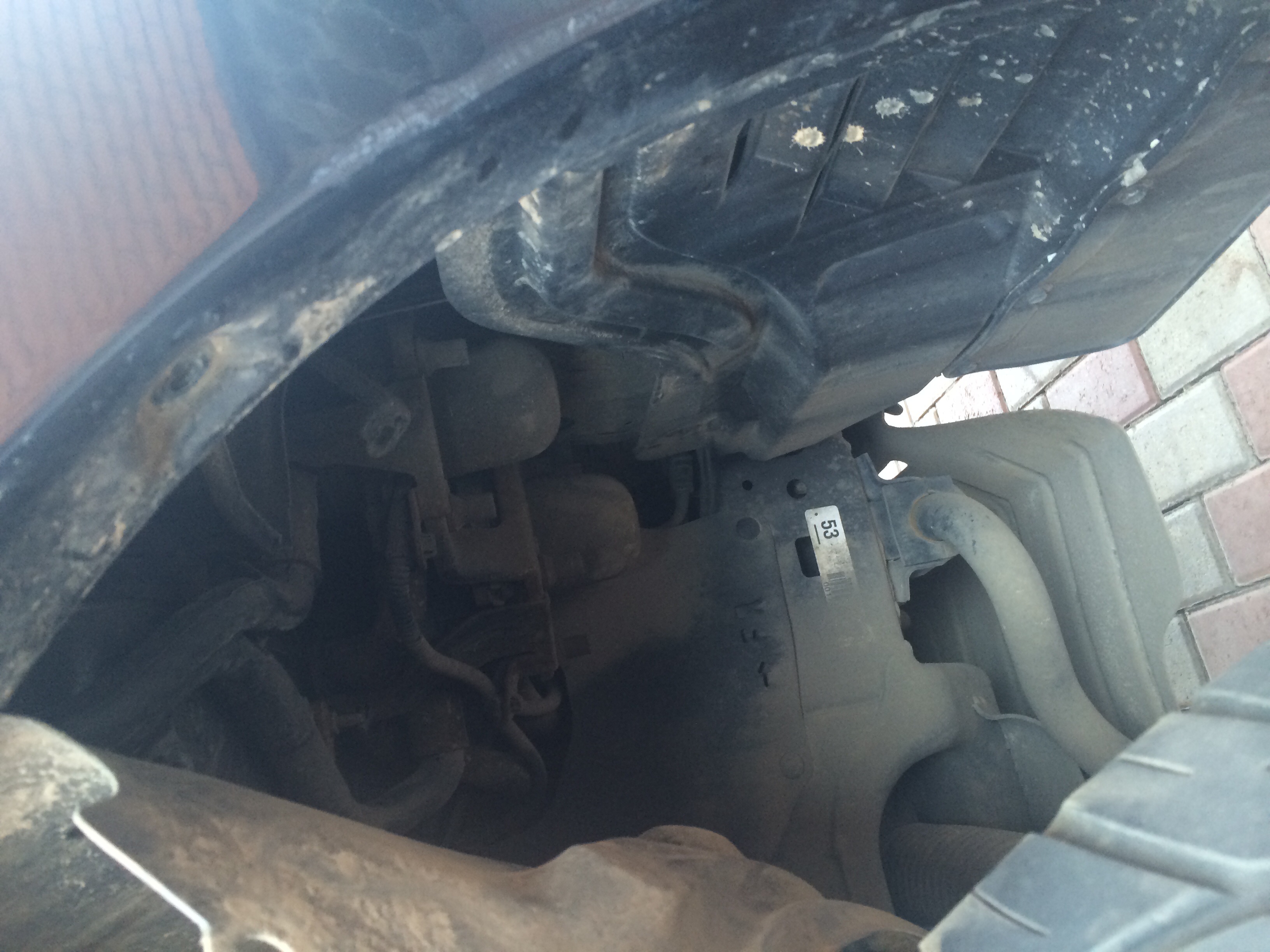

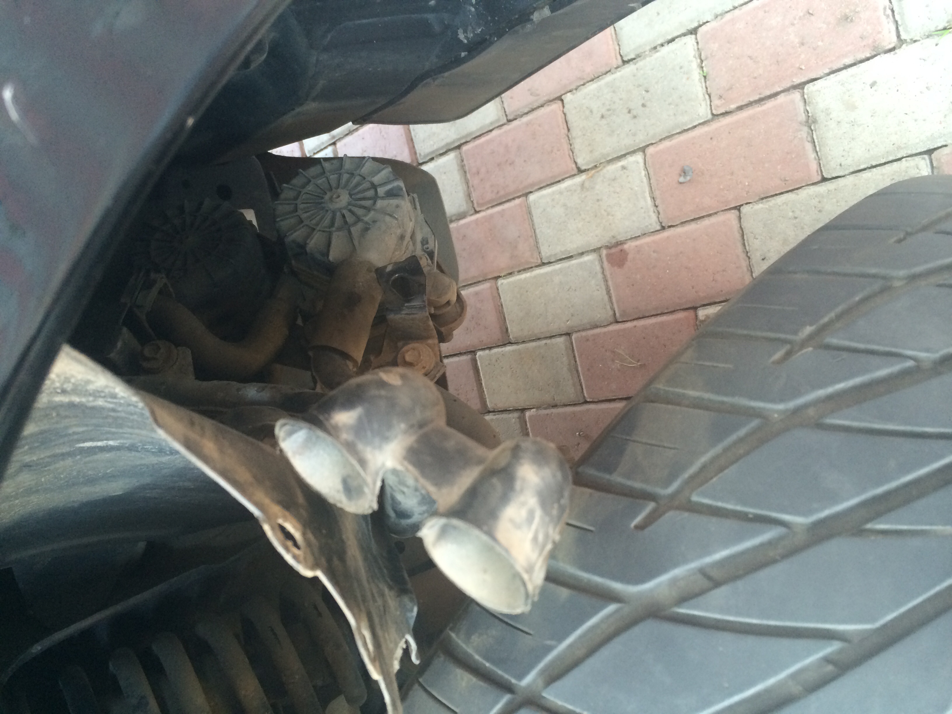

Для тех кто не в теме. Есть у нас система вентиляции картерных газов и часть системы нагнетает при запуске машины "на холодную" внешний воздух через два моторчика посредством двух клапанов во впускной коллектор. Бывает в моторчики попадает влага и они ломаются, появляется ошибка и машина начинает чудить. То обороты на холодную плавают, то рывки бывают.
Итак на выходных снял подкрылок и добрался до моторчиков. Они оказались в исправном состоянии. Я их подключал для проверки напрямую к аккумулятору, они очень мощные, даже провод в 1 квадрат греется когда они работают. Теперь в тезисах:
- моторы очень надежно загерметизированы от воды и грязи.
- моторчики находятся если сидеть за рулем то справа над передним колесом.
- чтобы к ним долезть нужно снять одну часть подкрылка на одноразовых пистончиках
- трубки которые засасывают воздух находятся над крылом
- трубки находятся в один уровень с воздухозаборником впускного тракта ( он расположен рядом )
- я не представляю, как в трубки может попасть вода, разве, что ехать через реку по середину дверей, но тогда зальет и двигатель
- моторчики не работают 2 минуты как часто пишут, буквально 20-30 секунд при запуске.

Сергей, спасибо за подробный фотоотчет . Непонятно только, почему же тогда клапана закоксовываются и откуда в них вода. Конденсат накапливается?

Yetti писал(а):Валер, спасибо, схема понятная. Но в выпускном при работе откуда вода?
Да вода и другая грязь попадает при работе, ведь там где они стоят, в арке под пластик защитой не герметично, и грязь и вода осаждается на шноркелях и при включении пусть и по малу, все же засасывается! А особенно после мойки, промывка арок и воды за защитой будет больше чем достаточно! Я проходил это и описывал! При разборе нагнетателя в стакане электромотора была жижа, самую малость, но и этого было достаточно, чтобы вылезла ошибка! А было это на новой машине в 2012 году при пробеге тысяч пять ! Я же тогда и изменил воздухо забор, об этом тоже писал!
