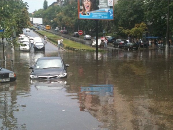

Я в прошлом году во время потопа в Киеве 01.07.2010 (ой, завтра год) бороздил по Глыбочицкой и возле дома по лужам. Тоже все "по колеса"...из потерь - передний номер... :(ADY писал(а):Сейчас на станции - пока ничего не понятно. Глюк виден, но причина не ясна. :roll:
Вот эту лужу на В.Василевской тоже прошел.
