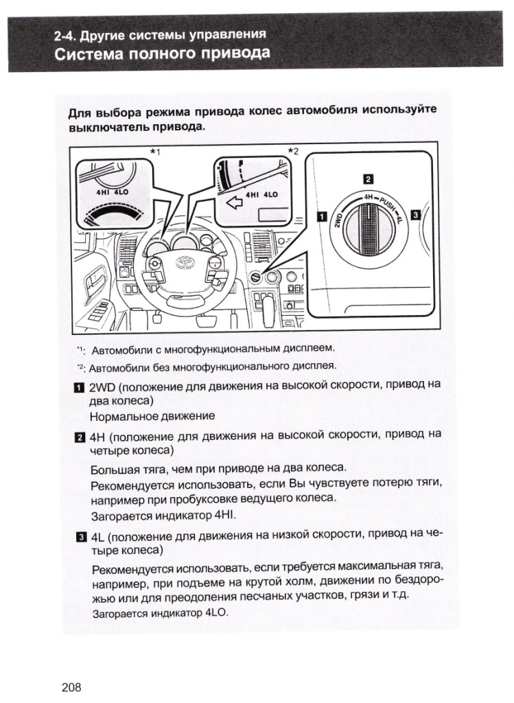

Сообщение Igor Kiev » 24 окт 2011 19:38

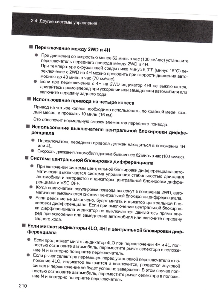

Может кому пригодиться! :D почитайте на досуге, чтоб не эспериментировать :D
... а то вроде бы всё знаем?!
а, - например на стр.211 (4-я скан страница) выполняем ли когда буксуем????
сомневаюсь!?

вопрос такой.. при пробуксовке 2 вд,передок подключается с каким то скрежетом.каждый раз замечал...это норма или как? был когда то марк 2 полноприводный там передок подключался вообще не слышно....
Re: Переключения 2WD / 4WD. инструкция
Сообщение wallboss » 30 окт 2015 20:07
дмитрий казак 74 писал(а):вопрос такой.. при пробуксовке 2 вд,передок подключается с каким то скрежетом.каждый раз замечал...это норма или как? был когда то марк 2 полноприводный там передок подключался вообще не слышно....
Прошу прощения, передок при 2WD не подключается, просто при страгивании машины на передке из за пробуксовки срабатывает система АВС от сюда и скрежет.
При 2WD передок не работает не в коем случае. Я на зиму включаю 4WD навсегда :) , на всю нашу 9-тимесячную зиму и езжу пока снег не растает, благо трансмиссия это позволяет(хвала конструктору).

во время пробуксовки значек скользкая дорога моргает.вот в этот момент скрежет и происходит... всетаки система абс? чтож спасибо.я то думал что при пробуксовке передок автоматом подключается.... ясно..спасибо
