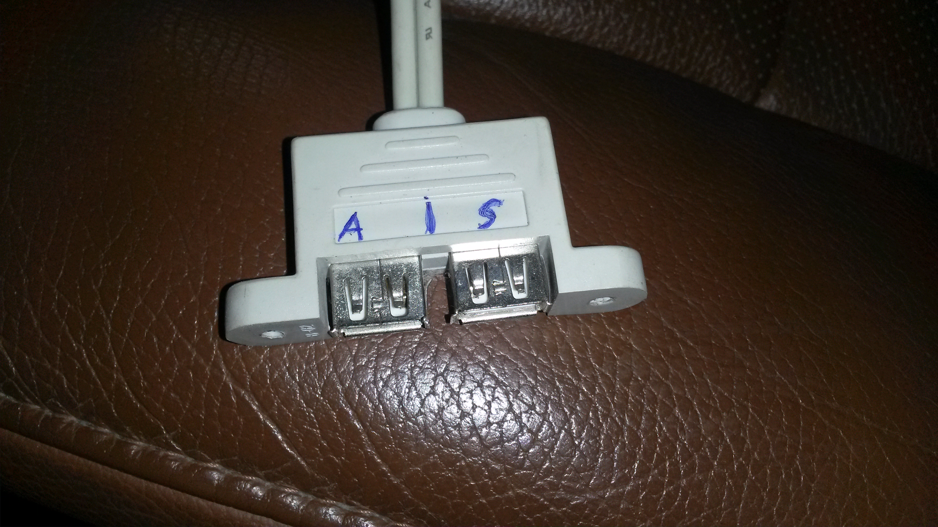

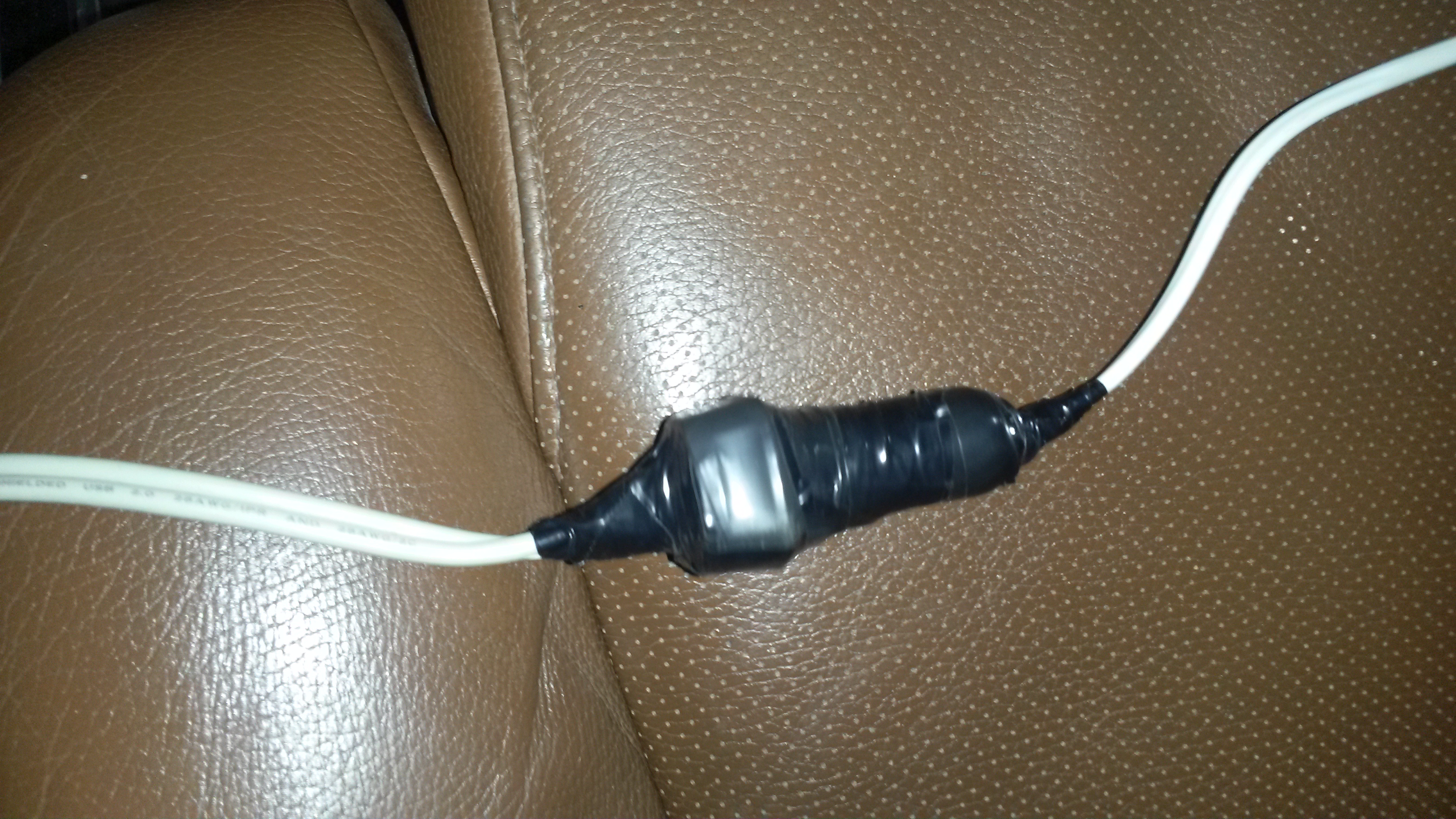

В качестве USB портов была взята планка расширения USB портов от компъютера  (легко монтировать).
Думаю по фоткам все понятно.
На верней фотке, в изоленте, зарядник с двуми портами USB, к которому, чтобы не втыкать в прикуриватель, подведено 12 вольт. А выходы 5В со схемы идут на USB колодку от компа.
На втором снимке планка с USB от компьютера.
