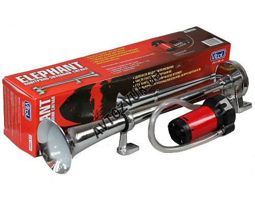

Юра, а если две дудки (звуковое давление: 139-115 дБ (1-2м) ) ? намного ли тише будет твоего? Или будет громко но коротко по времени?
- image.jpeg (41.27 КБ) 9510 просмотров
