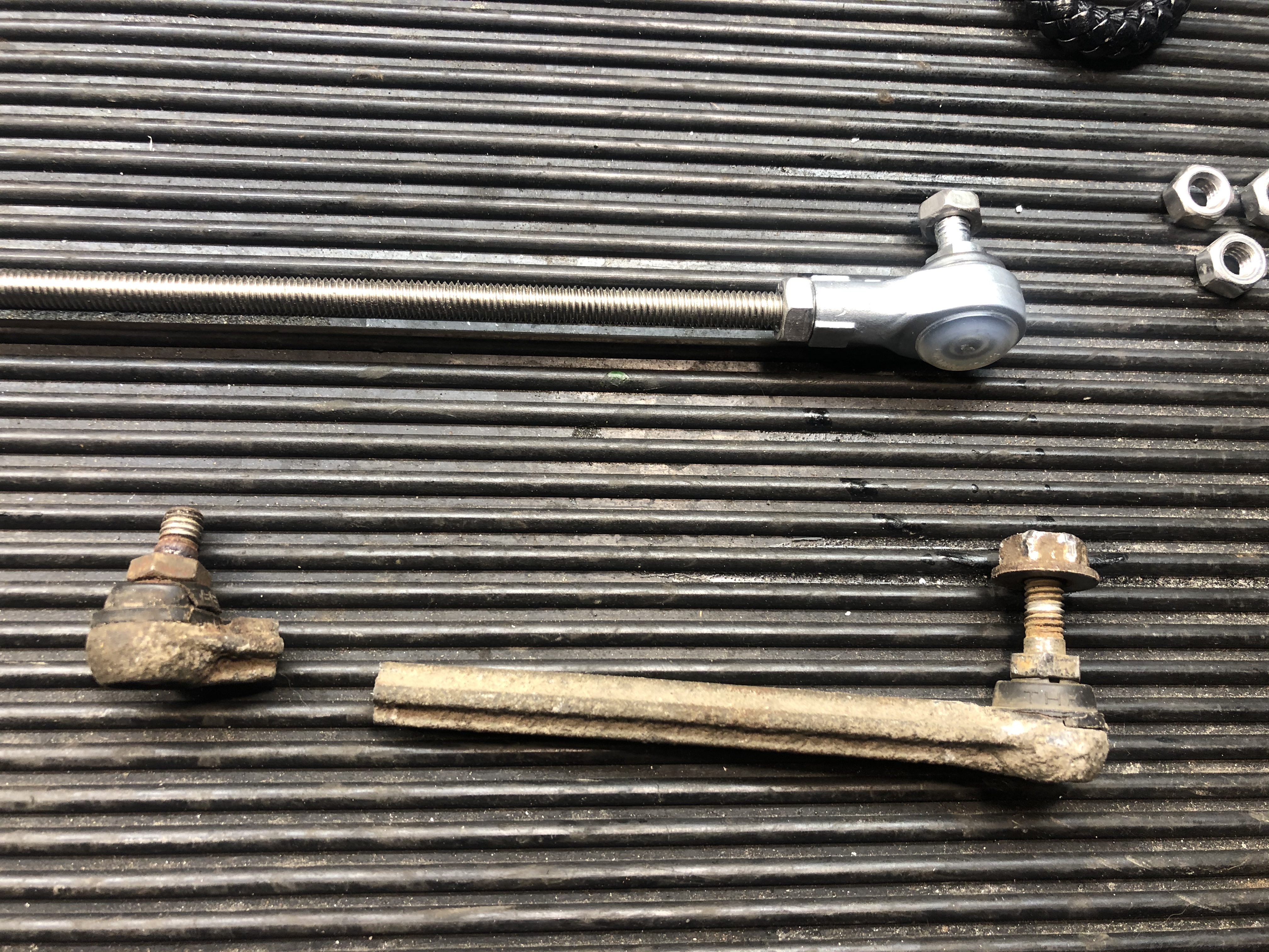

Первое, что нужно проверить (ломается на многих машинах) это силуминовые тяжки, которые измеряют высоту задних колес по отношению к кузову. Почитать об этом можно во многих темах этого раздела форума.
Можно купить тяжки в оригинале, в сборе с датчиком по номеру 8940834030
Вот, как эта деталь выглядит
А можно заказать копию или сделать самому тяжку. На фото понятно о чем идет речь.
Я заказал два наконечника 43401 Febi ( по 4-5 долларов) и купил шпильку с резьбой.
Отрезал шпильку ножовкой и тяжка готова.
Длина тяжки по центрам резьбы 115 мм
Я заказал два наконечника 43401 Febi ( по 4-5 долларов) и купил шпильку с резьбой. Отрезал шпильку ножовкой и тяжка готова.
Вот ее размер
она продается так же без датчика ! стоит 17баксов если не ошибаюсь!

Раньше он продавал оригинал, см фото.
А сейчас да - перешел на такие, как у тебя на фото.
