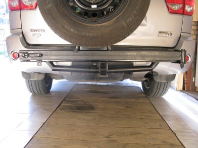

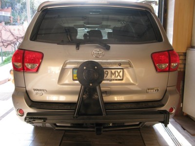

Саш, вопрос. А зачем нижний брус так далеко влево уходит, если запаска стоит в середине? Или ты планировал туда еще что-то повесить?
Re: Запаска - ?
Речь идет о той стороне где зажим стоит? Если так, то от оси равное расстояние (для баланса общей конструкции), в живую этот размер не кажется лишним.Yetti писал(а):Саш, вопрос. А зачем нижний брус так далеко влево уходит, если запаска стоит в середине? Или ты планировал туда еще что-то повесить?
Re: Запаска - ?
С одной стороны - внешний баланс (хотя это кому как), а с другой - лишний вес. А вот если путешественникам понадобится туда канистру закрепить, это будет иметь практический смысл.

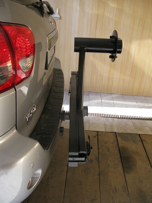

Правильное дополнение, Саш - колесо быстрее и легче будет вставать на место.
В кострукции для Валеры предусмотри возможность фиксации запаски в открытом положении - парусность достаточно бошьшая, ветра на севевере бывают сильные - может человека ударить. На фотках у тебя зафиксировано скобой. Может вместо нее как-то приспособить газовый лифт, например, от багажника девятки? Будет помогать открывать и удерживать в открытом состоянии, а лишних ручных манипуляций не будет.

Юра, калитка Валеры имеет три положения открывания: два с фиксацией со скобой и "любой". С амортизатором этого не сделаешь. Чистовая работа:Yetti писал(а):Правильное дополнение, Саш - колесо быстрее и легче будет вставать на место.
