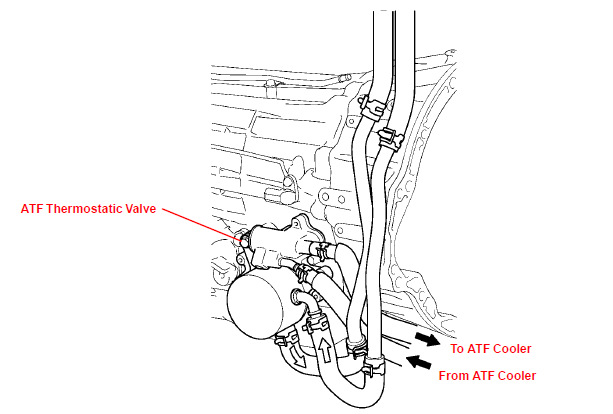

А кстати как реальзовано на ЛХ,GX свежем ?
Установка радиатора вместо теплообменика палка о двух концах.
Первый конец - В холода масло в АКПП кто греть будет? Раньше грел антифриз через маслоохладитель, сейчас только при движении получится
Второй конец - Установка радиатора возможно приведет в жару к более лучшему охлаждению ATF жижи, но еще не маловажен размер самого радиатора.
Вот радиатор КИТ под 6ти литровый двиг 305x279x19mm
https://www.atpshop.ru/search/by-code/? ... ode-search
к нему термостат докупить
http://www.atpshop.ru/search/by-code/?code=100099H
http://www.atpshop.ru/search/by-code/?code=100099L
плюс интересно знать температуру открытия термостата
PS: Узнал температуру открытия 180F или 82градуса
Вопрос в следующем нужен ли доп насос который погонит масло в доп радиатор? Так как раньше жижа ходила до маслоохладителя и обратно, а теперь маршрут увеличится примерно на 2.5-3 метра.

Насос доп не нужен ,термостат тоже так как он стоит уже в переходнике в двухсотке все сделано также как и на лх Почему у нас так без радиатора не понятно чем руководствовалось тойота делая так

Теплообменник масло в коробке будет греть, а при наступлении критических температур будет срабатывать термостат и масло будет охлаждаться церкулируя через радиатор.
По-моему все логично.
