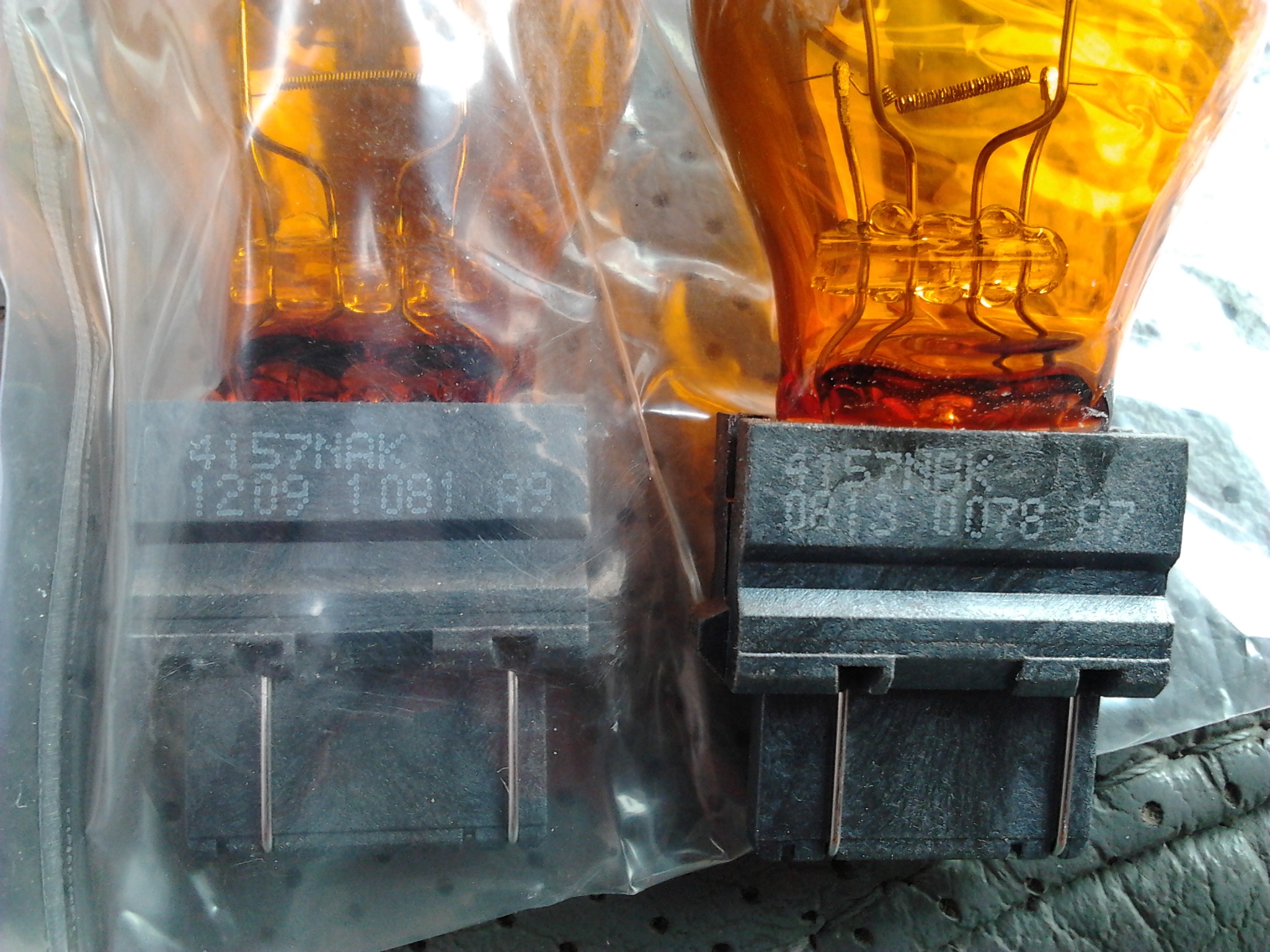

Перегорела левая лампочка дневного хода(она же и сигнал левого переднего поворота).
Re: поворотник ёк лампочка

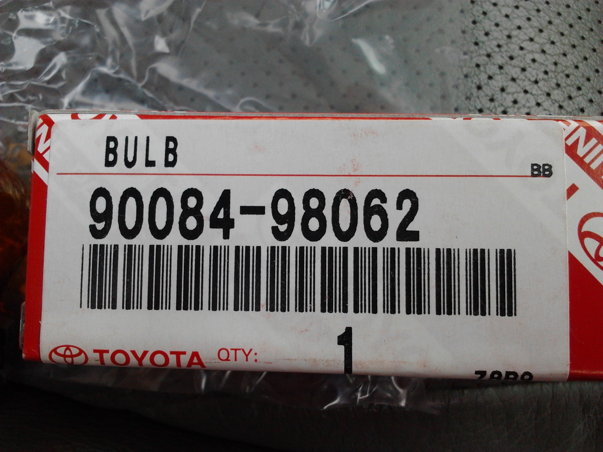

Благодаря посту Игоря о перегорающих "дневных" лампочках я еще год назад заказал в ОАЭ по комплекту всех лампочек на Секвойю и был готов к такому "сюрпризу"(Игорю,спасибо !) Фото ниже старой/перегоревшей и новой лампочек(номера почему-то не одинаковые и отличаются).
Номер полученной из ОАЭ лампочки "дневных ходовых огней".
