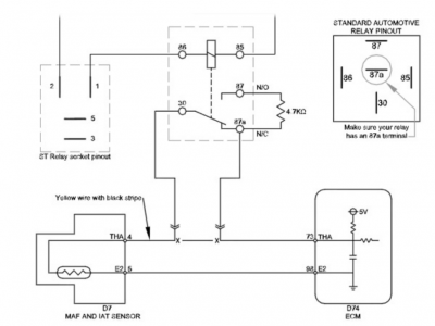

ИМХО вырезать их на фиг и поставить обманку .Штраф за "экологию" нам не грозит. Вот тут тундроводы эту тему грамотно разобрали " http://www.pickupclub.ru/forum/showthre ... тализатора ". А на последней странице дана схема,согласно которой "Ставится дополнительне реле, которое на время работы реле стартёра (фиолетовое) включает в разрыв чётно-жёлтого провода дополнительный резистор 4,7кОм. ВСЁ!". " http://www.pickupclub.ru/forum/showthre ... ора/page27 ".

А можеть здесь выложить фотку схемы с релюшкой? А то я не могу ее посмотреть на тундровском форуме даже несмотря на то что зарегистрировался там(((((

"...О спасибо ! Только если возможно разжуй как для особо понятливых черно желты провод который идет на что ?..."_______________________________________"...Сразу после воздушного фильтра разъёмчик, где 5 проводков в ряд. Желто-чёрный второй если спереди смотреть и четвёртый если сзади )) Подключаться лучше посередине жгута, а не около разъёма. Провода я сделал коричневые, чтоб не видно было. Релюшку и скрутки пропаял для надёжности. Провода провёл по задней стенке, а в блок предохранителей завёл , просверлив дырку сзади в нижней части коробки с предохранителями..."
