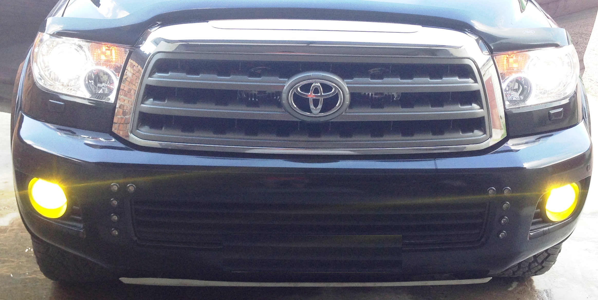

общий вид
Re: Передняя оптика, что лучше?
Спасибо за фотки, работа проделана серьезная!
Пара вопросов:
В стоке, при включении дальнего, ближний свет продолжает гореть, освещая дорогу перед машиной. Линза бьет пучком вдаль. Как, хватает на трассе света перед машиной?
Зачем желтой пленкой туманки - можно поставить фирменные лампочки на 2800 К - свет будет желтый.
Что за светодиоды использовал для DRL и для ангельских глазок, дай наводку. Бампер пришлось снимать для установки DRL?
Ответ на "пару вопросов"!
Света хватает с головой.! В принципе и на ближнем вполне комфортно ехать. Это как по желанию. Понятно, что 2 дальних- вообще капец.
Поставил пока так, для эксперимента, комплект ксенона лежит, можно подключить, но пока не буду. Покатаюсь так, будет скучно жить- поставлю!
Жёлтая плёнка- ибо там ксенон уже стоял, (лупил во все стороны), снимать что то не захотелось ;) , тоже, так сказать, посмотреть ,что будет.
Получилось чётко! И свет приглушило, и заливка отличная!
А светодиоды я не сам покупал, у установщиков были, они их и врезали, тоже так сказать на удачу, так ещё никому не ставили, бампер снимать полюбому, их и герметезировали хорошо, чтоб речки переезжать. Делал в Киеве, живу далековато, надо было за 1 день уложится, на что могу сказать, работы заняли с 10-30 до 20-30 по времени.без перерывов на обед. Ребята настоящие профи своего дела (не реклама!)
