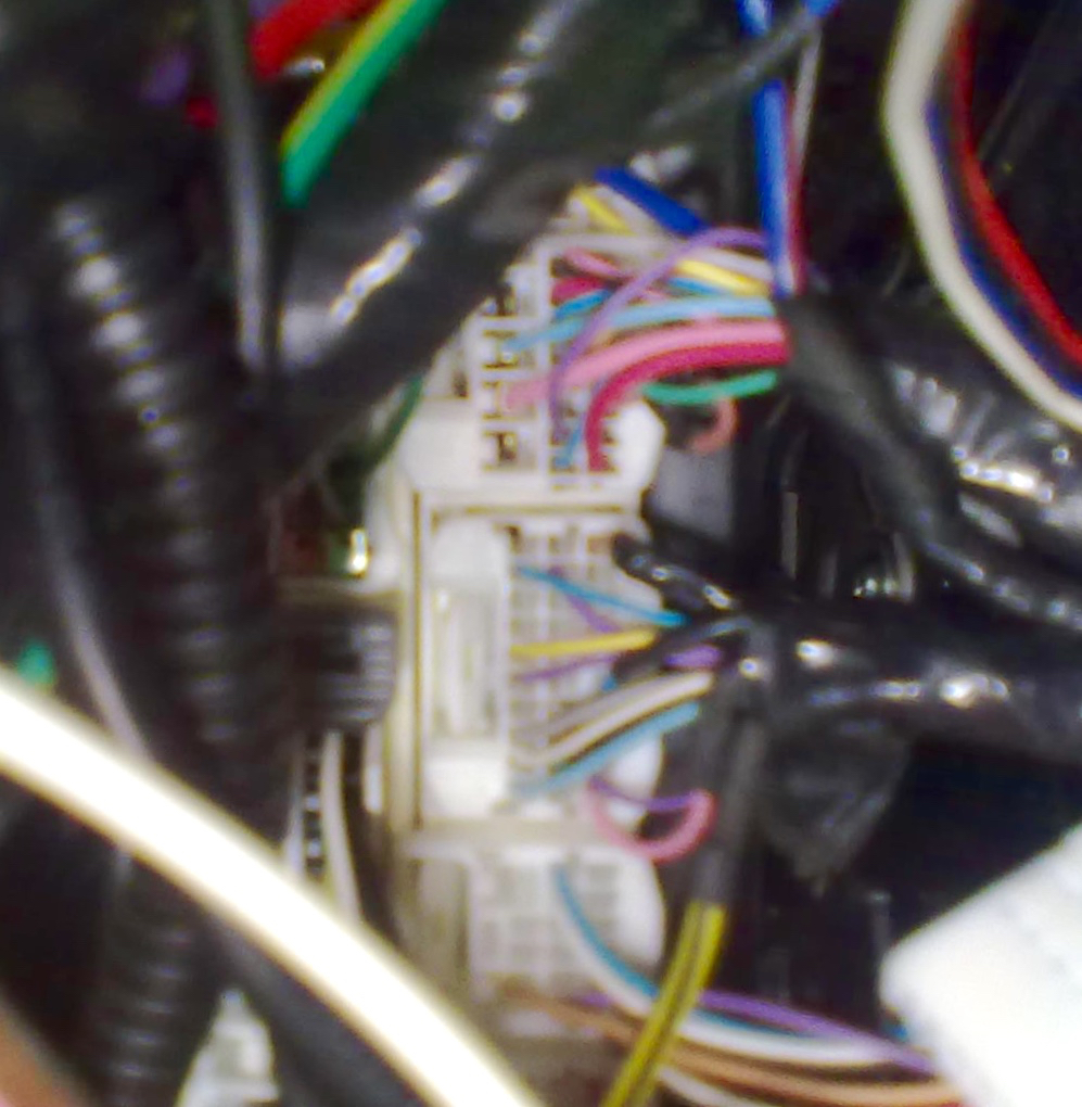

Под панелью слева вертикально расположены разъемы. Вверху маленькие, потом большие. От верхнего большого отключаем ( отрезаем) розовый провод - выход "-"из подрулевого переключателя (т.е. отрезать от BCM (Body Control Modul). Протягиваем этот розовый провод от переключателя в моторный отсек. В блоке предохранителей найти реле противотуманных фар. Оно управляется "-". Отключить этот провод ( у меня кажется был зеленый) и подключить свой ( розовый) от подрулевого переключателя. Все, туманки работают и при габаритах и при ближнем и при дальнем.
:!: Предупреждение: не факт что на разным машинах разных годов выпуска цвет проводов будет таким же :!:
Извиняюсь за качество, фото с телефона мастера:

По просьбе Валеры, уточняю подключение туманок.
Открываем панель слева от руля
И видим в глубине вертикально расположенные белые разъем, которые подключены к BCM

Нас интересует СРЕДНЯЯ колодка, правый нижний угол, провод розового цвета.
разрезаем розовый провод - выход "-" из подрулевого переключателя (т.е. отрезаем от BCM (Body Control Modul) и впаиваем диоды (1А типа 1N4007, стоят копейки) согласно схеме
Диоды якобы нужны для развязки от паразитных токов
