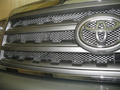

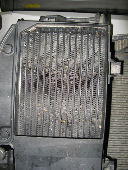

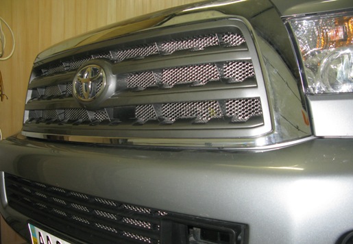

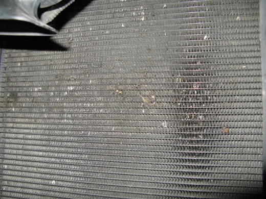

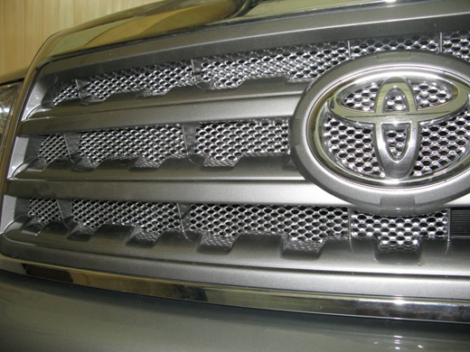

Всем привет. Здесь писали уже о сетке за решеткой, вот и я решил не в ущерб внешнему виду поберечь радиаторы. Установил: алюминиевая сетка, установка 5 часов, цена 122 долл. с учетом стоимости работы. Птица не пролетит, и всякая мелочь тоже. Состояние радиаторов после поездки и перед установкой решеток на лицо, т.е. на фото. Внешний вид снаружи и внутри сейчас - на фото. Полученным результатом доволен.

посмотрел фото
подумал
все правильно сделал молодец
вот есл ибы ты еще рассказал как это делается
из собственного опыта могу сказать что решетка снимается ВСЯ
и на нее уже ставится то что ты хочешь
так мастерам удобнее
СНЯЛИ - ПОСТАВИЛИ ЗАЩИТУ И ВЕРНУЛИ РЕШЕТКУ НА МЕСТО

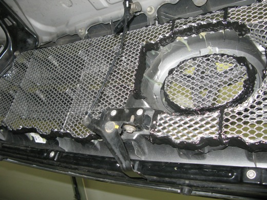

Wilson, ты прав: снимали бампер и решетку, для этих целей продается алюминиевая прямоугольная решетка, из нее вырезается необходимая конфигурация, притягивается черными хомутами к решетке, по краям загибается, формуется с помощью молоточка, и затем заливается полимером (на фото изнутри он черный по краю). Затем установка бампера и решетки на авто. Через сутки хомуты откусываешь (я их оставил, их не видно). Вот и вся технология.

Отлично получилось! А что это за вырез в решетке примерно под эмблемой? Разнесенный антирадар?
Re: Решил сделать решетку сам
В этом месте стоит штатный замок открывания капота со своей черной декоративной решеткой наружу, которую я не стал закрывать (вы ее увидели лишь потому, что фото сделано снизу). Будет время, может снаружи закрою ее этой же алюминиевой сеткой, для красоты.
