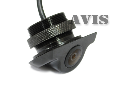

Всего 11900 за рамку-переходник - это больно! Вместо задней, советую в правое боковое зеркало воткнуть
(только со стеклом осторожно, стоит 700$).

Юра а как в зеркало камеру ставить, куда и уж если ставить может тогда в оба и в правое и в левое.
Напиши подробней как ты видишь установку камеры в зеркало(не пойму в корпус или в само зеркало).

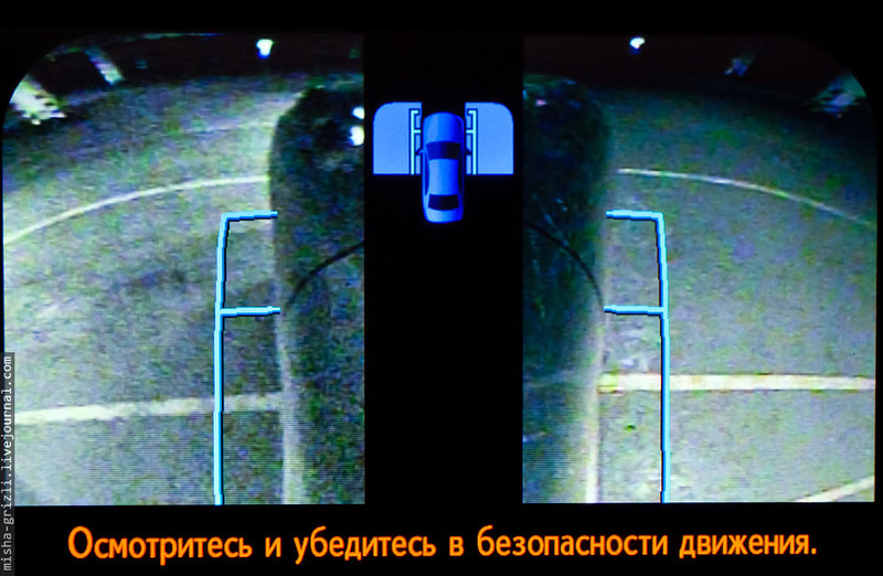

Система кругового обзора стоит на куче машин - Lexus LX570, большинстве фиников и даже на последней генерации двухсотки. Ставить в нижнюю часть корпуса, направлением вниз, горизонт вдоль машины (можешь обратить внимание на те же Лексусы 570, их много - у них во всех комплектациях круговой обзор - в передней решетке камера, в зеркалах и сзади. Угол обзора горизонтальный должен быть 180 градосов, вертикальный может быть меньше 90. У Alpine есть почти готовая система, но заточенная только на BMW
http://www.alpine.ru/p/Products/camera58/hce-c500
Можно ли прикрутить от Лексуса или двухсотки, не знаю.
Почему я говорю только про правую сторону, просто слева еще можно выглянуть в окно, а в правое окно никак - надо обходить машину вокруг.
Понял. Да штука полезная. Попробую замутить. Учитывая что голова Alpaine позволяет делить экран 50/50 можно при включении боковых камер видеть картину сразу с двух сторон.
