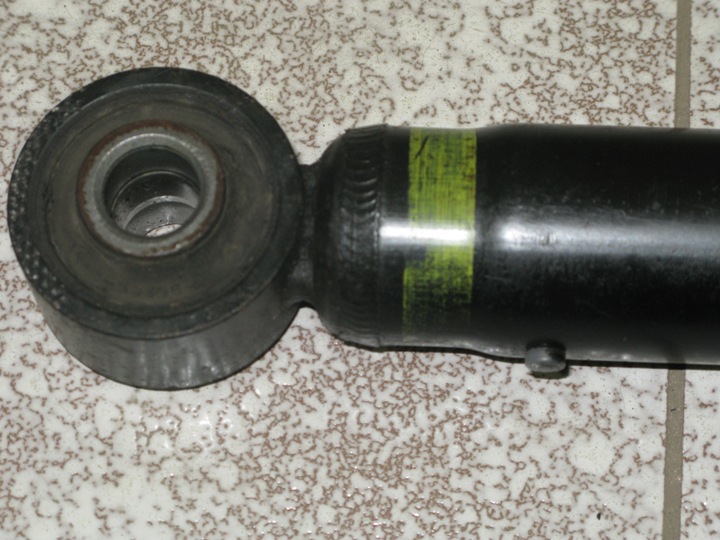

Решил я все таки "поиграться", попробовать (никогда ранее этого не делал ни на одном авто) отремонтировать задний родной амортизатор с регулировкой жесткости.
Сделали амортизатор разборным (под металлическим пыльником, который срезали, а потом назад приварили, видно нарезанную резьбу и накрученную на него гайку), что позволит, при необходимости, менять внутренний сальник, масло и газ (для газа возле нижнего крепления есть специальная заглушка). Время что то покажет.
12 часов работы, 112 долл.
