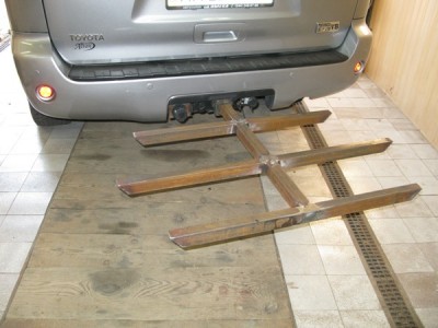

Oleksandr Kiev писал(а):Я бы увеличил длинну трубы на ~30 см - гарантировано задевать багажник не будет при открытии. В моем случае надо следить за максимальной высотой.
Спасибо за совет по длине, но чтобы его применить, подскажи пожалуйста какой сейчас у тебя размер от центра отверстия (под шплинт) в трубе до первой лапы? Я планирую 220 мм.[/quote]

Спасибо за фото, размер понятен.
Re: Багажник в фаркоп Alum Hitch Cargo Carrier на >200 кг гр
Сообщение Oleksandr Kiev » 27 окт 2014 16:17
Готово. Первые испытания весом 90 кг прошел.
Общий вес конструкции - 19 кг.
Палец и шплинт взял из имеющейся вставки под прицеп.
Материал: дышло - труба 50*50*5, лапы - труба 50*40*2, сверху каркас багажника алюминиевый.
Осталось покрасить черные трубы и изготовить подхват к дышлу как на фото (думаю завтра будет готов), установить отражатели. Наращивать алюминиевые борта буду при необходимости, а так подыскал пластиковый ящик (красивый, герметичный, по размеру подходит к моей алюминиевой верхушке), позже выложу его фото.
Цена (материал+работа): 45 дол.
Срок исполнения - 4 часа.

Удлинять не стал видимо. Почему?

Саша поздравляю. Очень даже презентабельно получилось.
Особенно по соотношению цена качество.
А по прочности я думаю даже круче чем заводской аналог.

суббота писал(а):Удлинять не стал видимо. Почему?
Поставлю на него "сундук", выложу фото и потом продолжим эту тему.
На счет прочности: металл - понятно, ого-го!, сварщики из института сварки - их сварочные швы многого стоят. Ну а немцы - под рукой крутились вот я их и туда..., попугаев еще не завел ...
