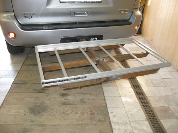

Готово. Первые испытания весом 90 кг прошел.
Общий вес конструкции - 19 кг.
Палец и шплинт взял из имеющейся вставки под прицеп.
Материал: дышло - труба 50*50*5, лапы - труба 50*40*2, сверху каркас багажника алюминиевый.

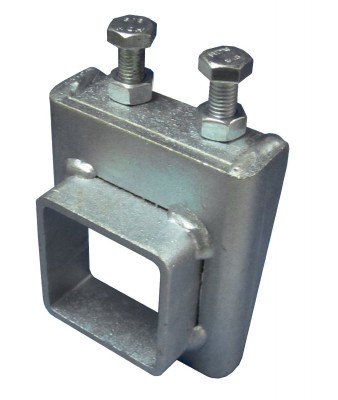

Осталось покрасить черные трубы и изготовить подхват к дышлу как на фото (думаю завтра будет готов), установить отражатели. Наращивать алюминиевые борта буду при необходимости, а так подыскал пластиковый ящик (красивый, герметичный, по размеру подходит к моей алюминиевой верхушке), позже выложу его фото.
Цена (материал+работа): 45 дол.
Срок исполнения - 4 часа.
