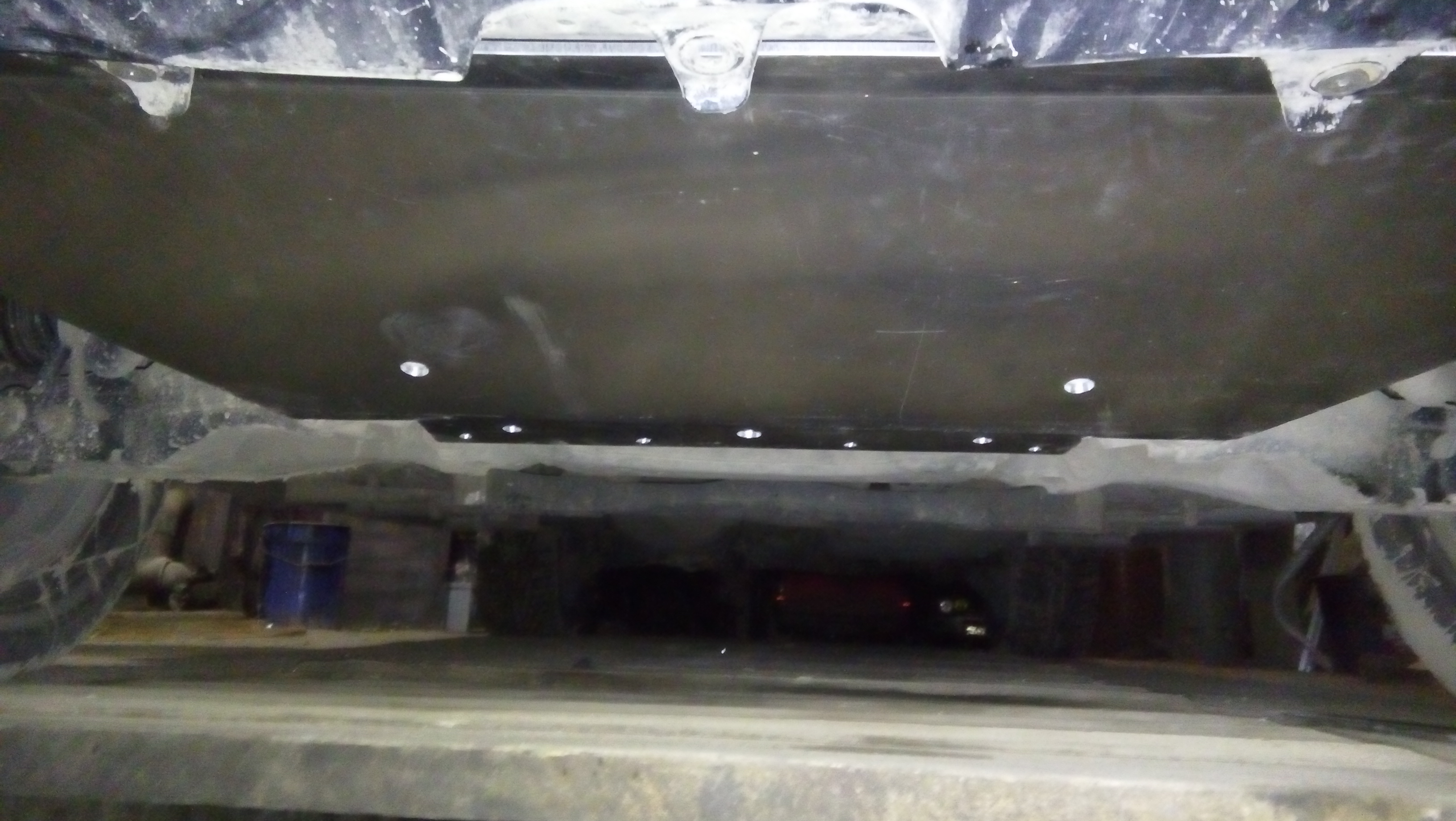

Сообщение глобус » 23 апр 2015 01:57
Первый лист готов. В него добавим окно для замены фильтра(но уже завтра). Вес старой 9 кг, вес новой 12 кг. Материал- импортный люминь 6мм. (разница...крутил и радовался, постукивая по ней :) ) Извиняйте за качество фото. Не до этого было. Завтра режем второй и третий лист, т.е. защиту коробки и топливного бака с глушителем (2 разных) далее будет защита редуктора и хвоста выхлопной трубы.
