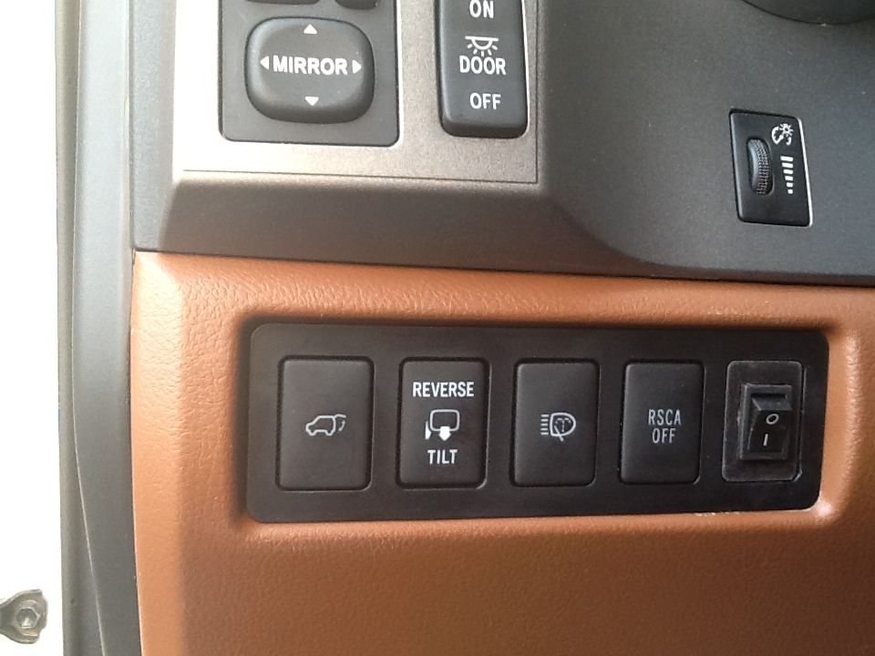

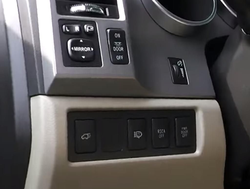

глобус писал(а):
Stark писал(а):Левое зеркало стало очень медленно и не до конца опускаться и подниматься при включении и выключении задней передачи та и при регулировке джойстиком. Как его смазать, в смысле как добраться до механизма? У кого то было такое, как решили?
Я правильно понял? При включении задней, зеркала опускаются, а при выключении поднимаются?
Yetti писал(а):Правильно. Если нажата кнопка, так и происходит. Обычно у меня эта функция отключена. Но иногда нужна, а кнопку поставили так, что сразу и не нажмешь на нее.
Извиняюсь, не придал значения комплектации - функция опускания зеркал при движении задним ходом есть только на Платине. На фотках видно кнопку - внизу вторая слева
Платинум
Лимитед
