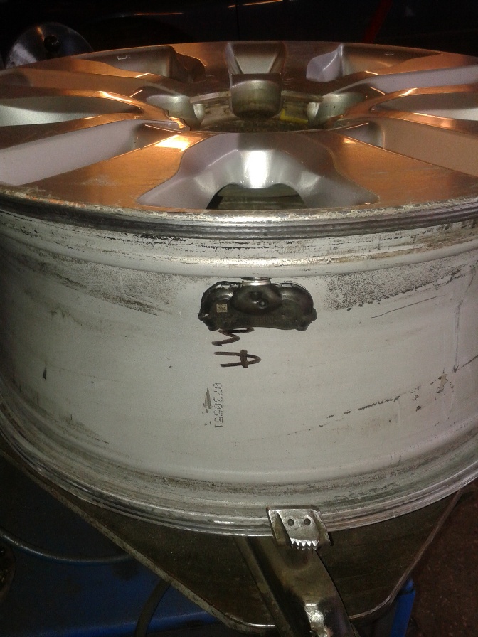

Система контроля давления шин в моем авто показала неисправность (первый раз с 2008 года) - постоянно светился соответствующий значок на панели.
В сервисе в течении 10 мин определили какой именно датчик не подает сигнал. Дальше шиномонтаж, демонтаж датчика. Он у меня в руках: визуальных повреждений нет, когда болтаешь его, слышны удары чего то не закрепленного - сразу приходит мысль: оторвалась батарейка от контактов.
Было два варианта: первый, за 80 долл поставить новый датчик (в Киеве их как грязи в поле) и, второй, попытаться сделать ремонт. Я же человек творческий, выбрал второй.
Начали вскрывать (белую крышку на фото) с помощью острых предметов (типа ножей) - результат нулевой, невозможно. Тогда по середине сделали разрез и половинка белой крышки поддалась, открыли. Батарейка перед глазами, замеряли напряжение - ей жить да жить. Заглянули под нее - оказалось нижний контакт приварен к батарейке, а другим концом к плате и перед платой он просто треснул (т.е. питание к плате не попадало).
Решение: установить такую же новую батарейку, восстановить контакты с платой. Завтра это будет сделано, поставим датчик на колесо и посмотрим, что скажет система авто.
Продолжение следует.

Датчик собрали, установили, система контроля в авто ЗАРАБОТАЛА!
Теперь время покажет свое.

Добавлю: к новой батарейке человек не смог припаять концы из-за материала самой батарейки, поэтому поставили старую (я писал ей жить да жить, на сколько - не знает). Данный ремонт обошелся мне в 8 долл (200 грн).
Но договорились о том, что если в течение года датчик выйдет из строя, он, по гарантии, в него установит новую батарейку, которую закажет с уже припаянными к ней концами (такие есть в продаже) и я доплачу за новую батарейку еще 8 долл.
Кто разбирается в маркировке на фото на батарейке ее можно прочесть, если надо уточнить, то человек мне сегодня скажет и я здесь отпишусь.

Panasonic батарейка CR 2450 3V, 24x5.0 мм.

У разных производителей есть какие то дополнения ( например, CR2450N /Renata/, VARTA CR2450-U5, Sony CR-2450B1A и т.д.) поэтому выбирайте лучшее (по емкости, по работе в разных температурах, долговечности). Но обязательно покупайте с ножками (прикрепленными проводками).vsewolod писал(а):Саша, спасибо за информацию, попробую перебрать свои!!!
Заливали жидким пластиком.
У родной Panasonic CR 2450 А - в конце стоит А, у нас таких нет, что она означает не нашел.
Правильно, Всеволод, зачем им валяться, зачем платить больше?
Давай им следующую жизнь! Успехов!
