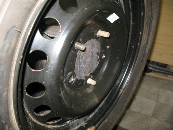

Несколько замечаний.
Открывать в горизонталь лишний раз не захочешь - резина тяжелая. Если только добавить гидро- или пневмоподъемник....
Если калитка открываться вбок, то лучше влево.
Установка в квадрат подходит для исключительных случаем когда возникает потребность во второй запаске или, если установлено ГБО и требуется изредка съездить на дальняка. Для постоянной носки лучше доработать бампер.
Если делать конструкцию в квадрат:
- желательно чтобы колесо было поближе к кузову -меньше габарит и смотрится лучше.
- предусмотреть место для номера и камеры
- конструкция должна выглядеть достаточно эстетично (поменьше железа на виду)
- греметь ничего не должно, открываться и закрываться легко и просто.

"Если калитка открываться вбок, то лучше влево" - почему? а просится открытие на правую сторону авто.Yetti писал(а):Несколько замечаний.

Очень не плохая мысль, если доработать и все предусмотреть(номер, камера), думаю имеет место на существование.Oleksandr Kiev писал(а):Мне очень понравился данный вариант, хочу реализовать. Что думаете?
http://www.pickupspecialties.com/Tire_g ... _gate.html
А по поводу стороны, я думаю более гармонично в право(когда смотришь сзади).

почему влево? потому что если пытаться загрузить багажник припарковавшись у бордюра или обочины удобнее когда нет преграды со стороны загрузки то бишь справа

А слева едут машины и открывать влево это мешать проходящим мимо машинам, а это куда хуже чем мешать загрузке с тротуара.questwest писал(а):почему влево? потому что если пытаться загрузить багажник припарковавшись у бордюра или обочины удобнее когда нет преграды со стороны загрузки то бишь справа
В принципе, ребята, о чем спор. Я думаю если нужно , то можно сделать на любую сторону, кому как нравится.

Саша в Карпатах дороги (не асфальтированные) в основном намного ниже обочин и узкие, развернутся будет проблематично.

там в принципе при установке учитывается этот факт (машины) и точка крепежа смещается вовнутрь для того что бы колесо в открытом состоянии не выступало за габаритыwallboss писал(а):А слева едут машины и открывать влево это мешать проходящим мимо машинам, а это куда хуже чем мешать загрузке с тротуара.questwest писал(а):почему влево? потому что если пытаться загрузить багажник припарковавшись у бордюра или обочины удобнее когда нет преграды со стороны загрузки то бишь справа
так было на МЛ и у приятелей на многих машинах сделано именно так например FJ Cruiser или Hummer что H2,H3
не то что бы поспорить сильно хотелось, так наблюдения

Вот это и имел ввиду. Еще запаска частично и от брызг закроет. А за габарит она не сильно выйдет. Так безопаснее и удобнее.questwest писал(а):почему влево? потому что если пытаться загрузить багажник припарковавшись у бордюра или обочины удобнее когда нет преграды со стороны загрузки то бишь справа

Ну может вы и правы ;)Yetti писал(а):Вот это и имел ввиду. Еще запаска частично и от брызг закроет. А за габарит она не сильно выйдет. Так безопаснее и удобнее.questwest писал(а):почему влево? потому что если пытаться загрузить багажник припарковавшись у бордюра или обочины удобнее когда нет преграды со стороны загрузки то бишь справа

Продолжаю свои поиски. Примерка прошла хорошо, в покраску, поставлю номер и все (подсветку пока ставить не буду, камеру не переставляю) . Обкатаю отпишусь.
